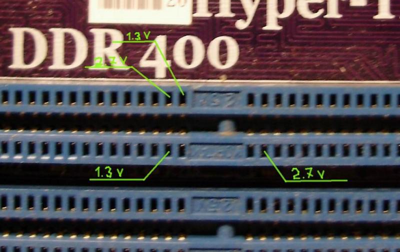

напряжение OZU- 2.7, 1.3
https://rom.by/files/ozu_2.jpg

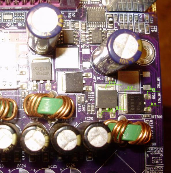

на катушках возле процессора 0,
мосфеты: возле процессора на всех К3918 везде 0, на всех D436- D12, G 0, S 0
https://rom.by/files/Proc_MF.jpg

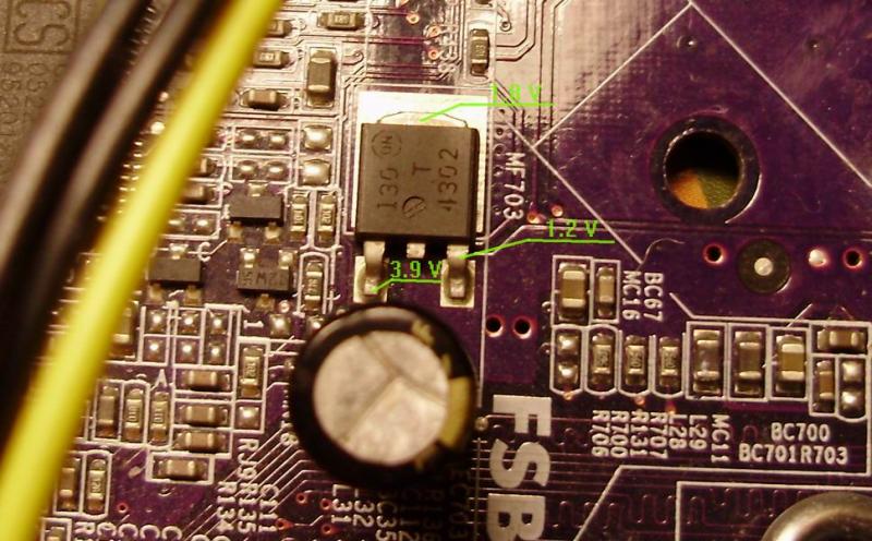

MF T103 возле Северного моста- D1.8, G 3.9, S 1.2- нагревается
https://rom.by/files/MF__703_NB.jpg

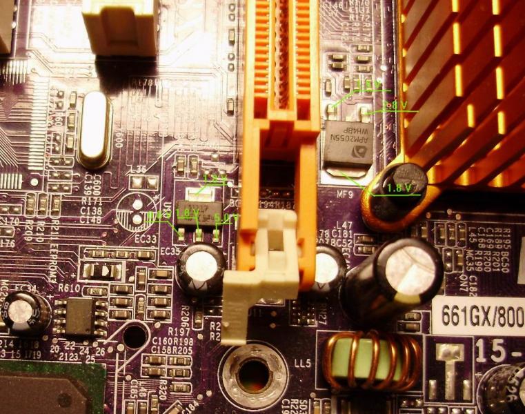

MF APM 2055N снизу Cеверного моста- D1.8, G 2.8, S 1.5
следующий MF LDLLL7 или LD1117 Южного моста- D1.8, G 2.8, S 1.5
https://rom.by/files/NB_MF9.jpg

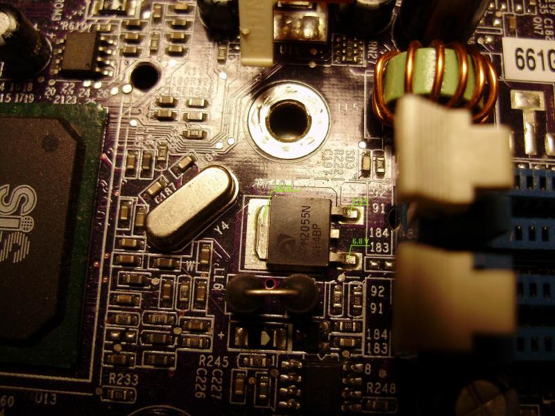

MF APM 2055N Южного моста- D3.3, G 6.8, S 1.9
https://rom.by/files/SN.jpg
