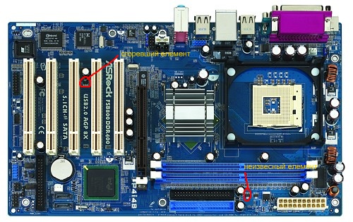

есть даный апарат P4I48, на PCI шине отсутствует 3,3v. Бил определён вышедший из строя елемент Q22 c маркировкой CF RF он розположен между PCI слотами, также в похожем корпусе бил найден тоже вышедший из строя елемент Q18 c маркировкой AE RB находитсо недалеко от розёма питания. После попыток поиска даташитов успех так и ненаступил. Большая просьба несильно кретиковать , но просто действительно немогу определить елементы. Заранее спасибо

1117, буквы спереди и сзади роли не играют.

APL1117 немного неподходит по размерам, и хотелось бы узнать шож то за такой елемент

Ищите в другом корпусе их как грязи, в даташите узнаете.
16 лет 11 месяцев назад
Могу ошибаться, но это вроде полевой транзистор. Можно отследить управления им от LM324 или LM358 (смотря что используется :)).

А тут корпус SOT-89?
CF - BCX69-10 - pnp AF 20V 2A hfe 100
AE - BCX52 - pnp 60V audio comp BCX55

Тоже возможный вариант, но нужно будет проверить на подобной плате от Asrock'а :). Или схемотехнику отследить.

http://www.rohm.com/products/databook/tr/pdf/2sd2150.pdf

Root прав - по маркировке CF RF действительно npn - нашел похожую плату, выпаял и проверил.

Проверил AE RG и AE RE - pnp.
CF RE - npn, что то справочник у меня гонит.
