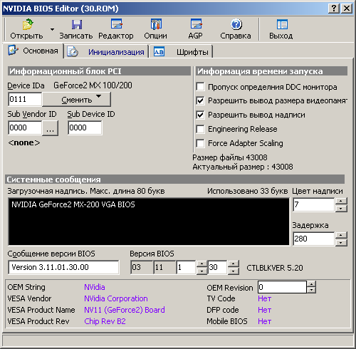

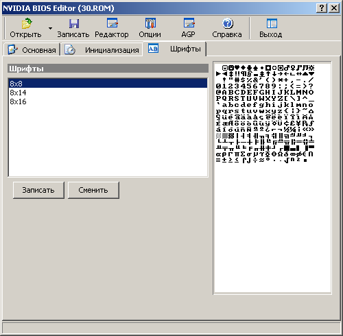

Было решено заменить в данной прошивке заменить шрифты на русифицированные, чтобы раз и навсегда избавиться от проблемы русификации экрана. Запустим RVBEdit и откроем в нем файл 30.rom.
[center]https://rom.by/files/rvbedit.png[/center]

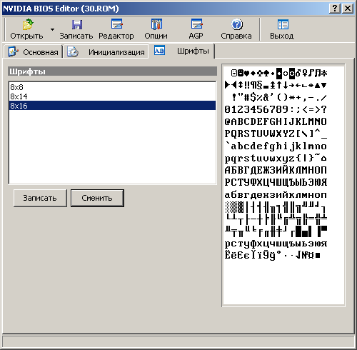

На этой вкладке я ничего не менял, а сразу перешел на вкладку «Шрифты».
[center]https://rom.by/files/fonts1.png[/center]
Еще с досовских времен у меня сохранились все три матричных шрифта, поэтому проблем с их поиском у меня не возникло. Для справок: размеры файлов шрифтов: 8х8 – 2048 байт, 8х14 и 8х16 соответственно 3584 и 4096 байт.
Заменяем все три шрифта, для этого выделяем в списке шрифт для замены и нажимаем кнопку «Сменить».
[center]https://rom.by/files/fonts2.png[/center]
После этого нажимаем кнопку «Записать» и сохраняем прошивку в файле C:\NV\geforce2.rom, после этого закрываем RVBEdit.

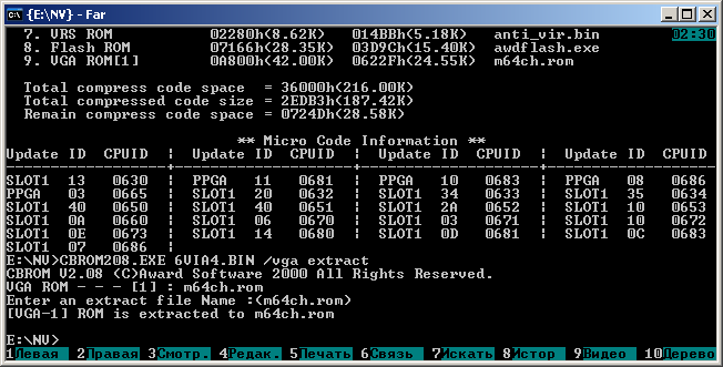

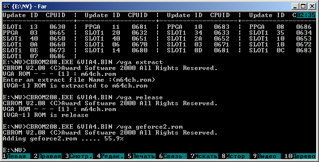

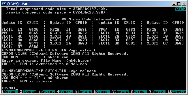

На скриншоте видно, что в этом BIOS’е уже имеется VGA-rom (может быть производитель выпускал вариант материнской платы со встроенным видео?) Что, ж придется от него избавляться (но на всякий случай сохраним файл m64ch.rom). Для этого дадим следующую команду CBROM208.EXE 6VIA4.BIN /vga extract. На запрос о записи файла нажмем Enter, оставив имя файла по умолчанию (m64ch.rom)
[center]https://rom.by/files/far2_0.png[/center]
Теперь избавимся от VGA-rom в BIOS. Команда такая: CBROM208.EXE 6VIA4.BIN /vga release
[center]https://rom.by/files/far3.png[/center]

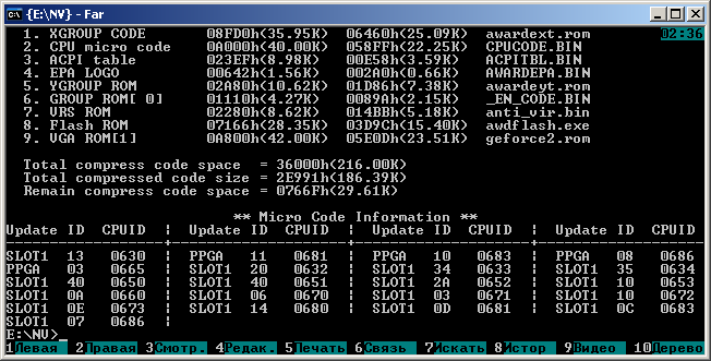

Теперь нам предстоит встроить geforce2.rom в BIOS. Для этого дадим команду: CBROM208.EXE 6VIA4.BIN /vga geforce2.rom
[center]https://rom.by/files/far4.png[/center]

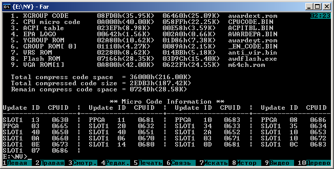

Теперь еще раз с помощью команды CBROM208.EXE 6VIA4.BIN /D проверим какие модули имеются в BIOS’е.
[center]https://rom.by/files/far5.png[/center]
Как видно на скриншоте, все на месте.

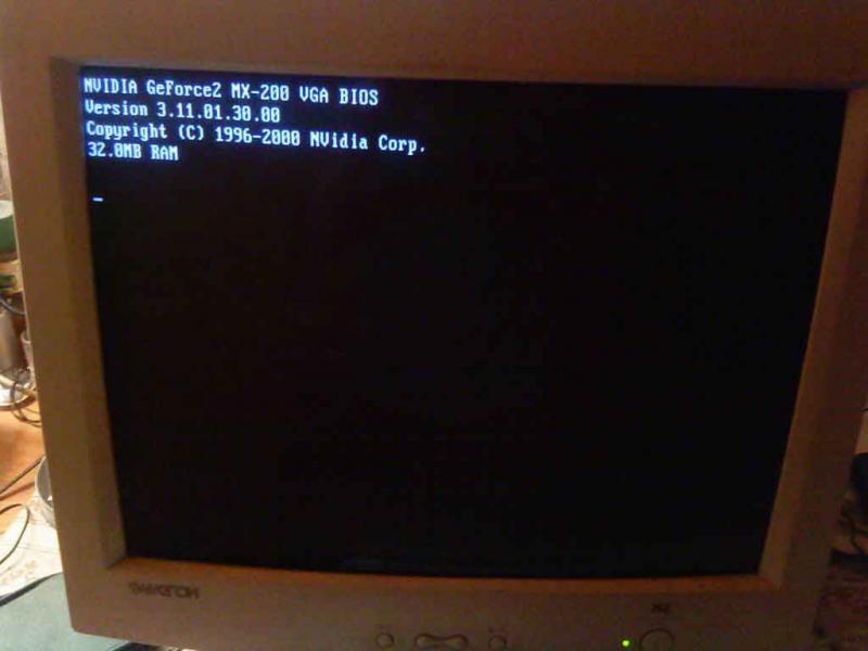

Теперь осталось только прошить, для этого копируем на дискету с прошивальщиком полученный файл и шьем. После перезагрузки заходим (или не заходим) в CMOS SETUP, настраиваем нужные параметры, грузим WinXP, переустанавливаем драйвера и наслаждаемся…
[center]https://rom.by/files/monitor.jpg[/center]

1. На скриншотах не видна нулевая строка листинга модулей. Там должно быть
0. System BIOS 20000h(128.00K) 144B6h(81.18K) 6VIA4925.BIN
2. Не понятно, зачем производители платы добавили в прошивку BIOS микрокоды для слотовых процессоров.
