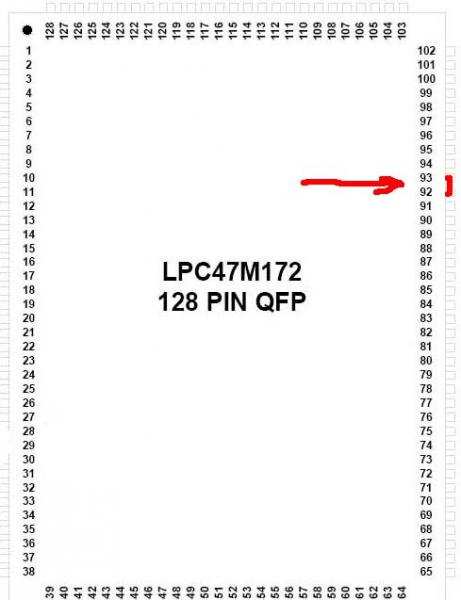

Материнская плата не стартует! Индикатор дежурки горит. Ни чего не греется, в дежурном режиме. На "reset" есть напруга на "power on" тоже приблизительно 3,5V и там и там, батарейка 3,3V. BIOS сбрасывал, переконфигурировал не помогает. БП проверенный. Пробывал принудительно с БП зеленый провод на землю перемычкой запустить мать заводится, крутится куллер на процессоре, на мосфетах и катушках процессорного и ЮМ питалова все гут, напруга есть, звуков спикера и вывода изображения нет, в таком режиме - теплый северный мост и все остальное умеренно тоже, ЮМ не греется, горелок нет, все целое. Без видео карты и памяти тоже не запускается ни через "reset" ни через "power on". Мое личное подозрение на multi I/O SMSC LPC47M172 (он не греется вообще). Все мультики которые у мну есть не подходят по даташиту. Что посоветуете как убедится что мульт мертвый? Может быть дело не в нем?

При прозвонке мульта перемкнул дорожки щупом, мать завелася и заругалася на отсутствие памяти, в итоге проблемма решилась сама по себе - 92 и 93 пин по даташиту я аккуратненько перемкнул пайкой. Материнка работает!!! Ссылка на Datasheet http://www.smsc.com/main/datasheets/47m172.pdf Спасибо за советы!

Прозванивать что-либо в схеме при одновременной подаче на схему какого-либо напряжения чревато проблемами и неверными показаниями :).
Мягко говоря, замыкать выход элемента на источник питания - не самая лучшая идея.
IMHO это нельзя назвать адекватным ремонтом.
Ну как сказать я конечно не проффи но много матерей уже починил, до сих пор работают! Конечно же Гугл руллит да и ROM BY помогает.
Спасибо pixelw, по вашему совету поджав отверточкой перемкнул 92 и 93 ноги, материнка работает круглосуточно уже неделю
