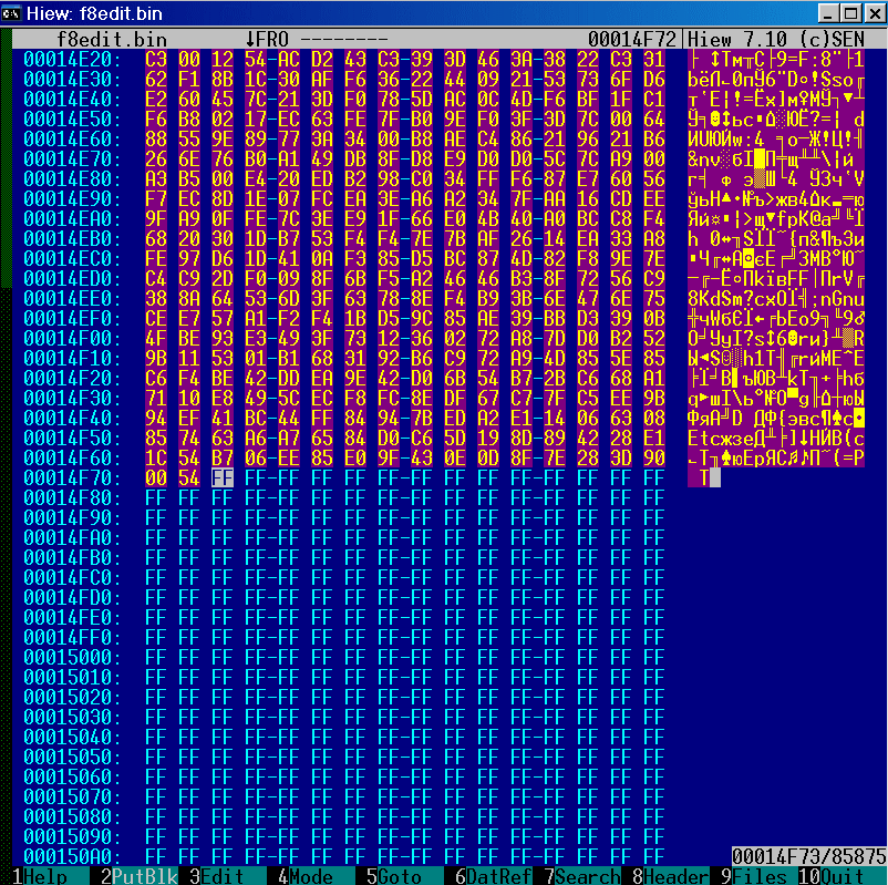

CRC "original.bin"
Контольная сумма в конце "original.bin" является "стандартной" - она считается как побайтовая сумма всего модуля (начиная с самого начала - адреса 90000 в нашем случае) до "нулевого" байта на конце. После чего "инвертированное" значение и является конечным значением - так, чтобы после при подсчете CRC по всему "диапазону" от начала до байта CRC (включая его) получался 0. Данную процедуру можно сделать многими утилитами, но есть важное НО:

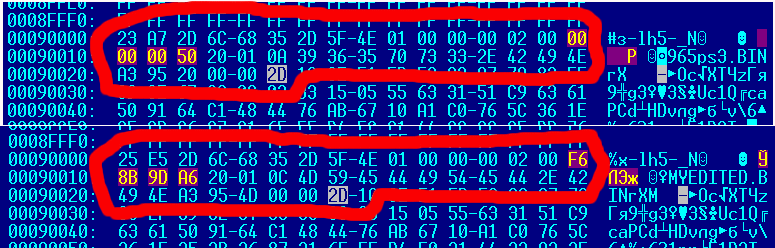

Рис.34.Обведены заголовки и выделено главное отличие - стандартное для "оригинал.бина" место распаковки (5000:0000) в "lha"-шном заголовке обозначает другое, потому имеет совсем другое значение (A69D:8BF6): понятно, что с таким значением биос даже "при желании" - не заработает.
Рис.34.
Замечание. Кстати, то, что модбин корректно "узнал" в подобном модуле "original.bin" - заслуга последних версий cbrom32, более старые версии (cbrom) - страшно бы матерились или даже зависли...
Кроме CRC, мы должны исправить заголовок упакованного модуля "original.bin" - он "похож", но, всё-таки, принципиально отличается от сделанного LHA, потому, не исправив его, мы получим нестартующую систему. И именно этим занимается modbin.

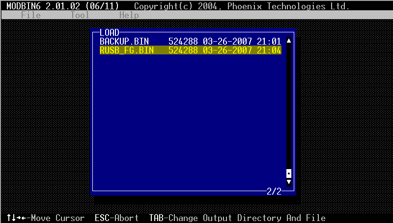

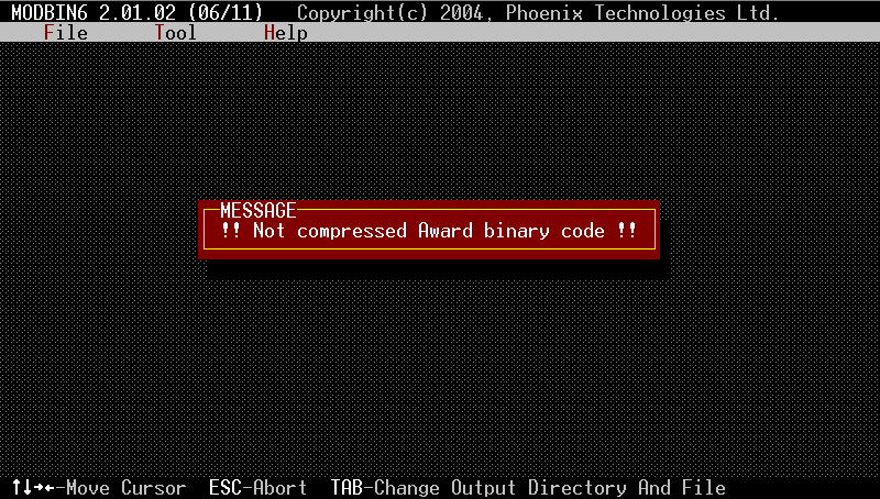

Рис.36.Облом-с! "Слишком свежий" был выбран примерчик - даже самый последний модбин не захотел проглотить 8Мбит-ный биос, не признав в нём Аварда...
Рис.36.

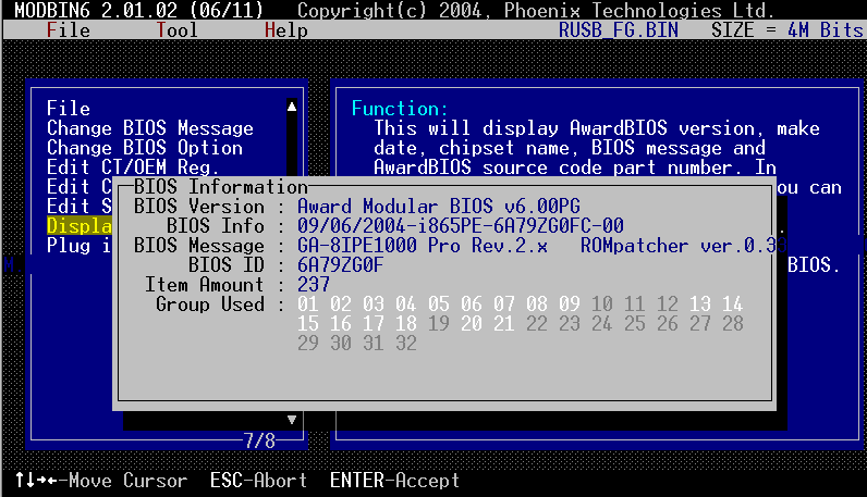

Рис.37.Для примера, как "должно было бы быть" - продемонстрируем на другом (4М-битном) биосе (от GA-8IPE1000Pro), сделанным таким же образом. Открываем его в модбине...
Рис.37.
Рис.38.В отличие от предыдущего, он благополучно открывается...
Рис.38.

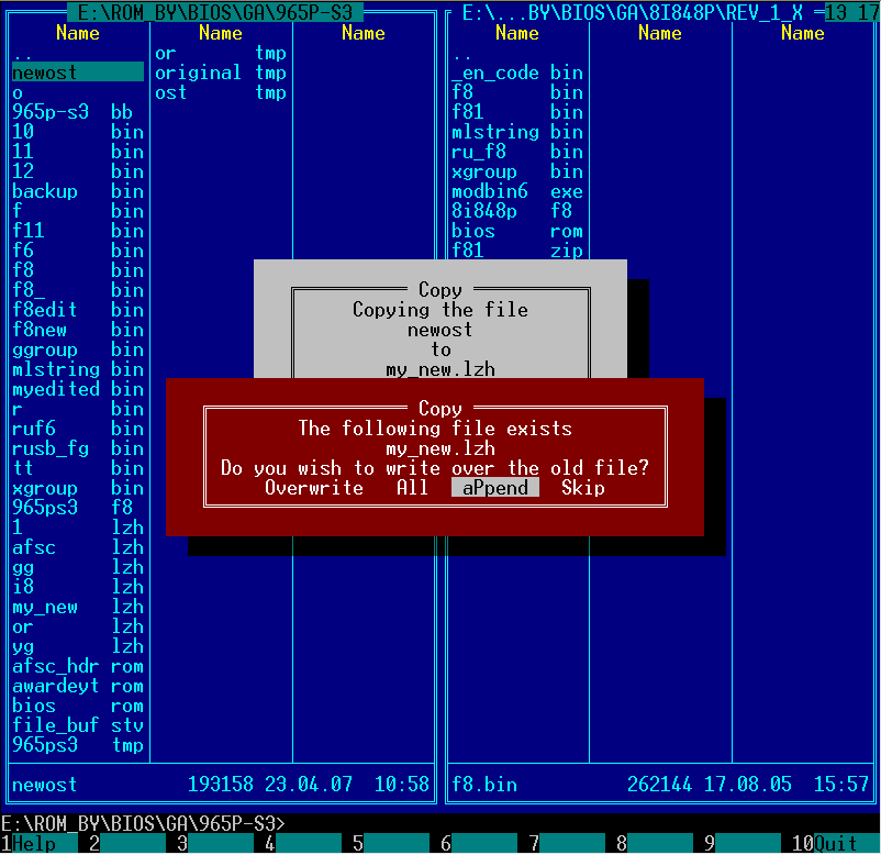

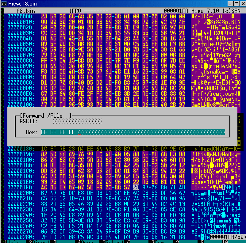

Рис.40.Для этого можно использовать другой биос, который "примет" используемая версия модбина. Покопавшись в соседних каталогах, был обнаружен "приятный" двухмегабитный биос от GA-8I848P Rev.1.x - на нём и проведем нужные действия.
Рис.40.

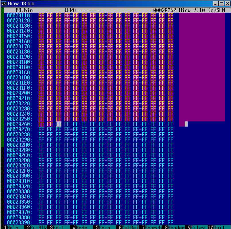

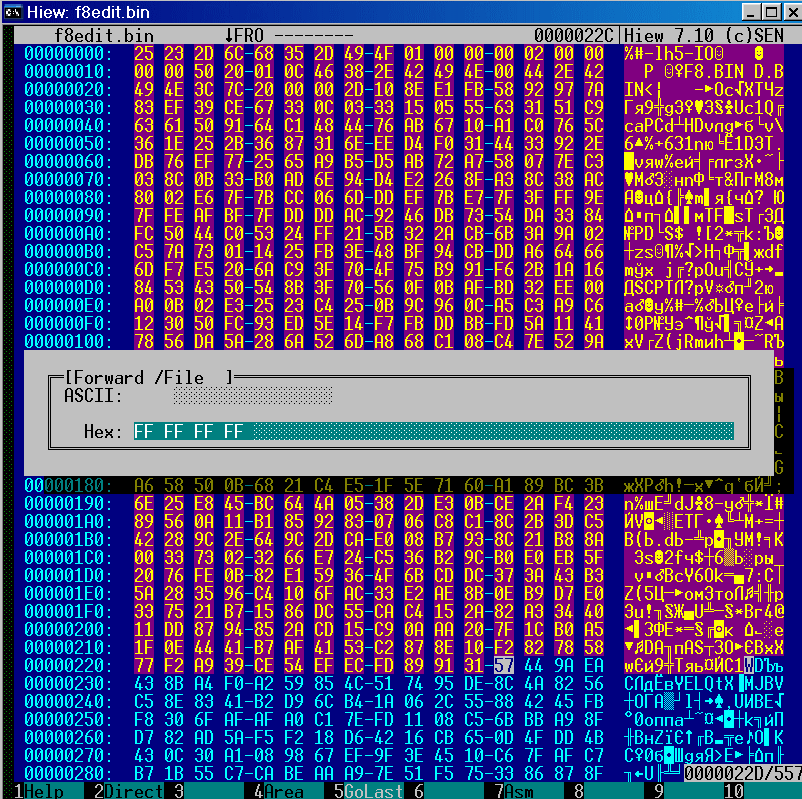

Рис.41.Сначала "стираем" все модули в биосе. Для этого выделяем область от начала...
Рис.41.
Рис.42....до конца (ищем "стандартно" по FFFFFFFF)...
Рис.42.

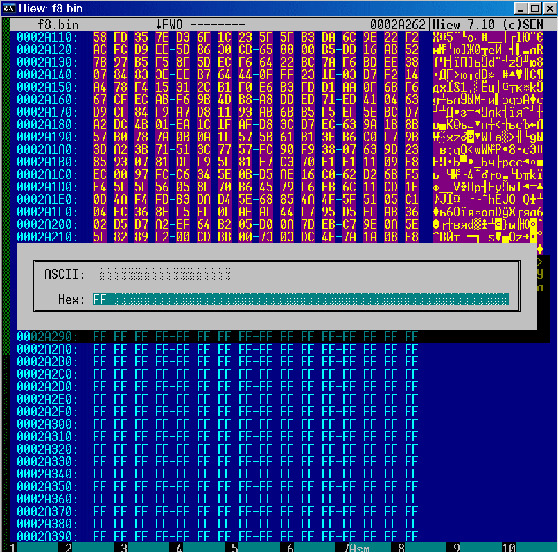

Рис.43. и забиваем ее эфэфками (ALT-F2 для hiew).
Рис.43.
Рис.44.Полученная "заготовка" (без модулей) - готова!
Рис.44.

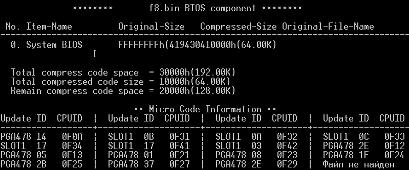

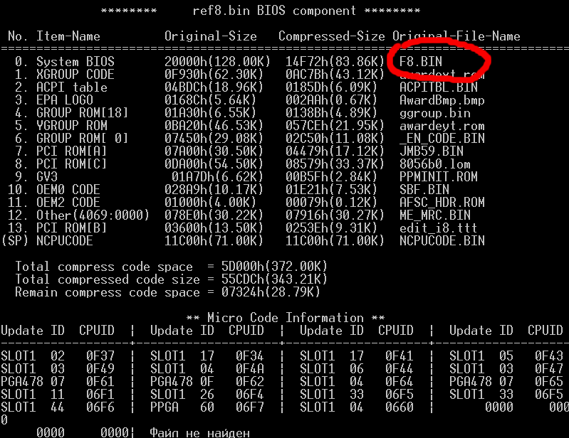

Рис.45.cbrom в отсутствие модулей немного "растерялся". :) Но нас это не пугает - так и задумано! :)
Рис.45.

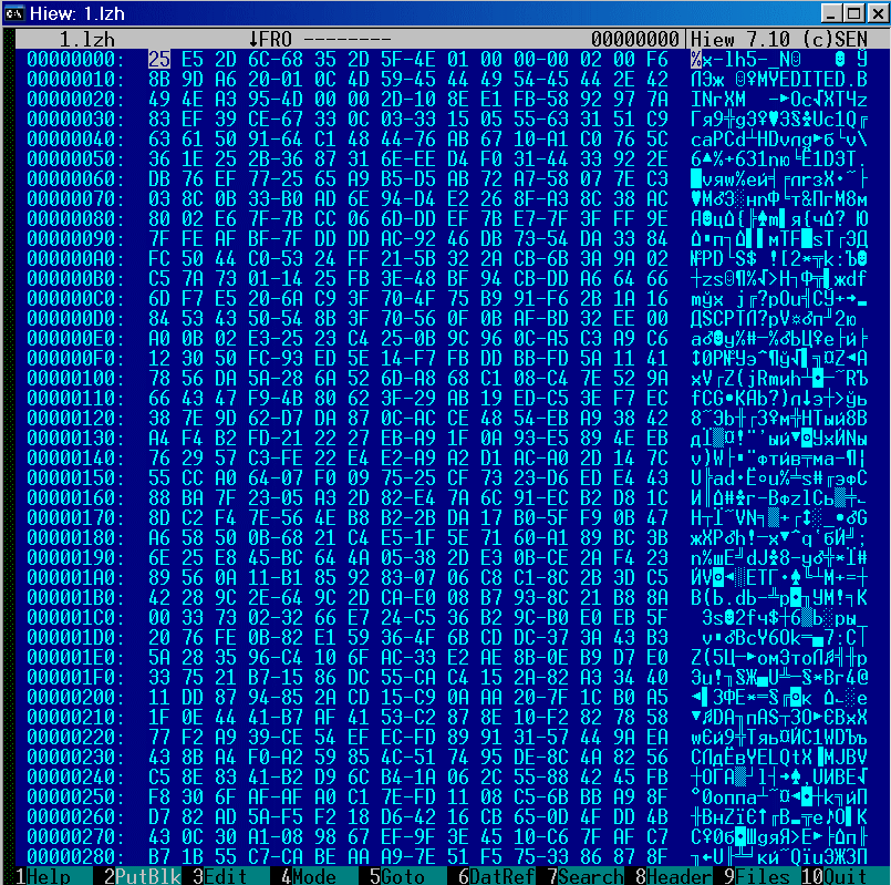

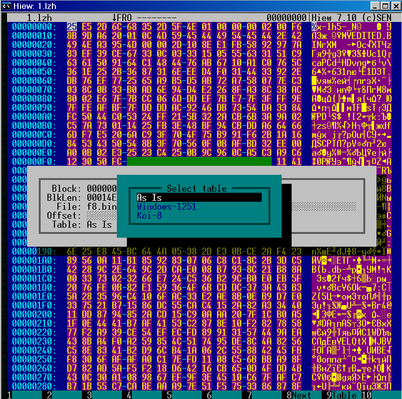

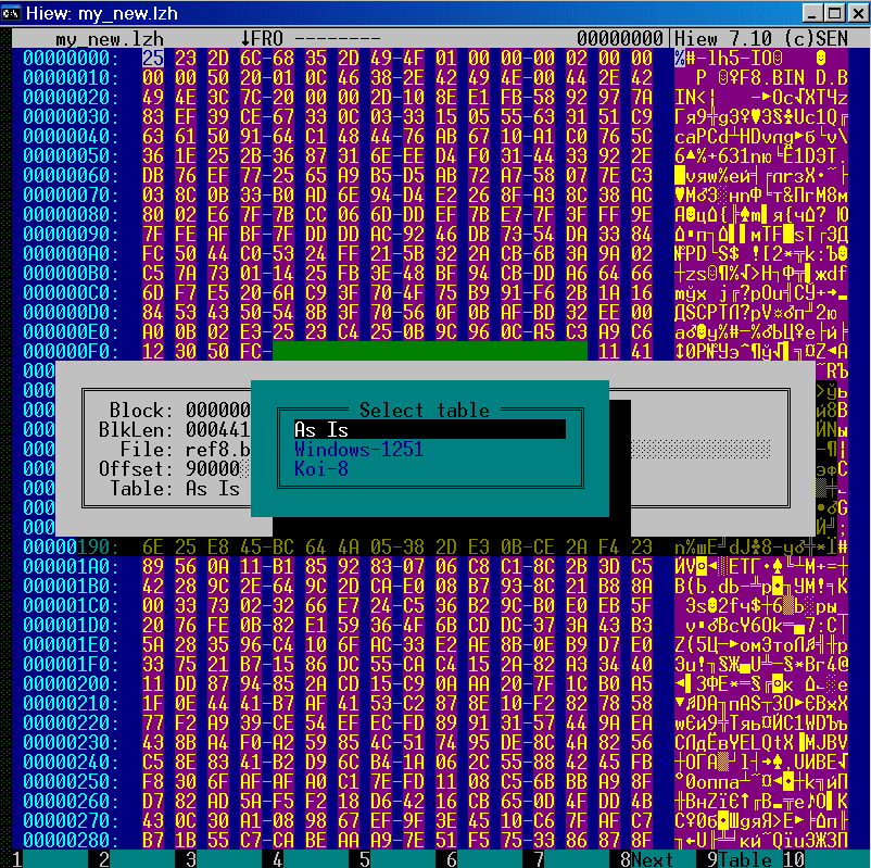

Рис.46.Повторяем процедуру получения запакованного архива изменённого файла "original.bin" для вставки, или берем предусмотрительно ранее заготовленный "1.lzh" (см. Рис.22.).
Рис.46.
Рис.47.Выделяем всё (CTRL-* в hiew) и записываем в самое начало сделанной "заготовки".
Рис.47.

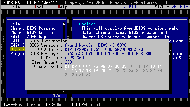

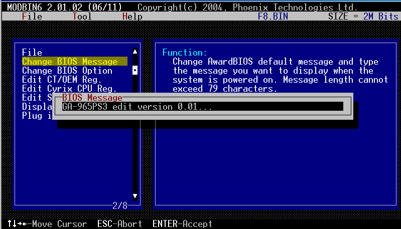

Рис.48.Теперь полученный биос благополучно открывается модбином...
Рис.48.
Рис.49....Исправляем нужное в нём...
Рис.49.

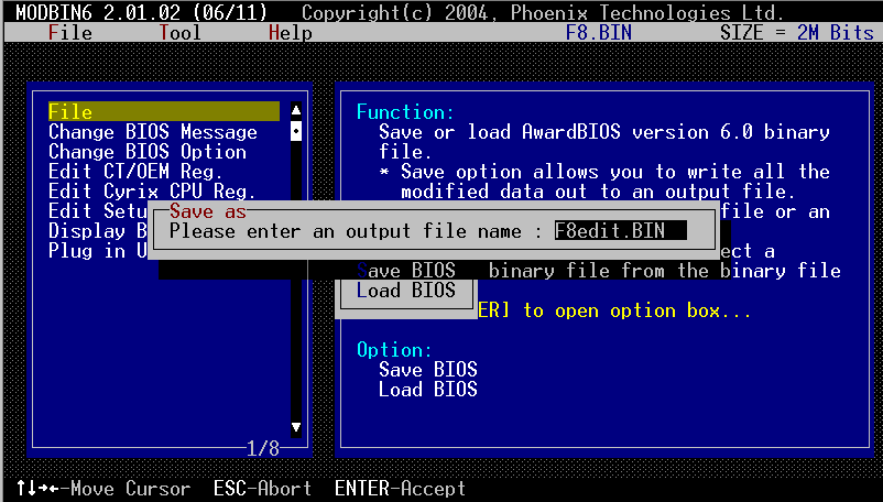

Рис.50....И сохраняем.
Рис.50.
...И сохраняем.

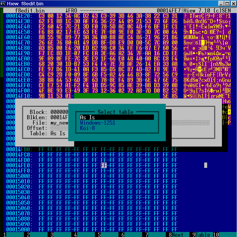

Изображение:F8edit cbrom good.gif
Рис.51.
Проверяем - cbrom больше не "ругается"...

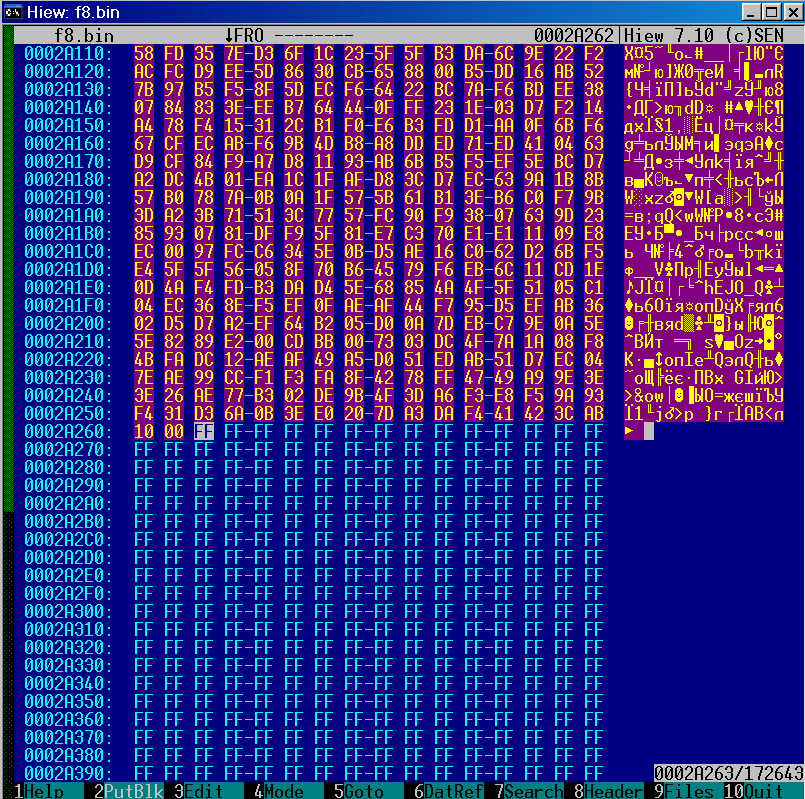

Рис.54.Захватываем, кроме нулевого байта, и байт CRC (54h в нашем случае).
Рис.54.
Рис.55.И сохраняем в новый файл.
Рис.55.
