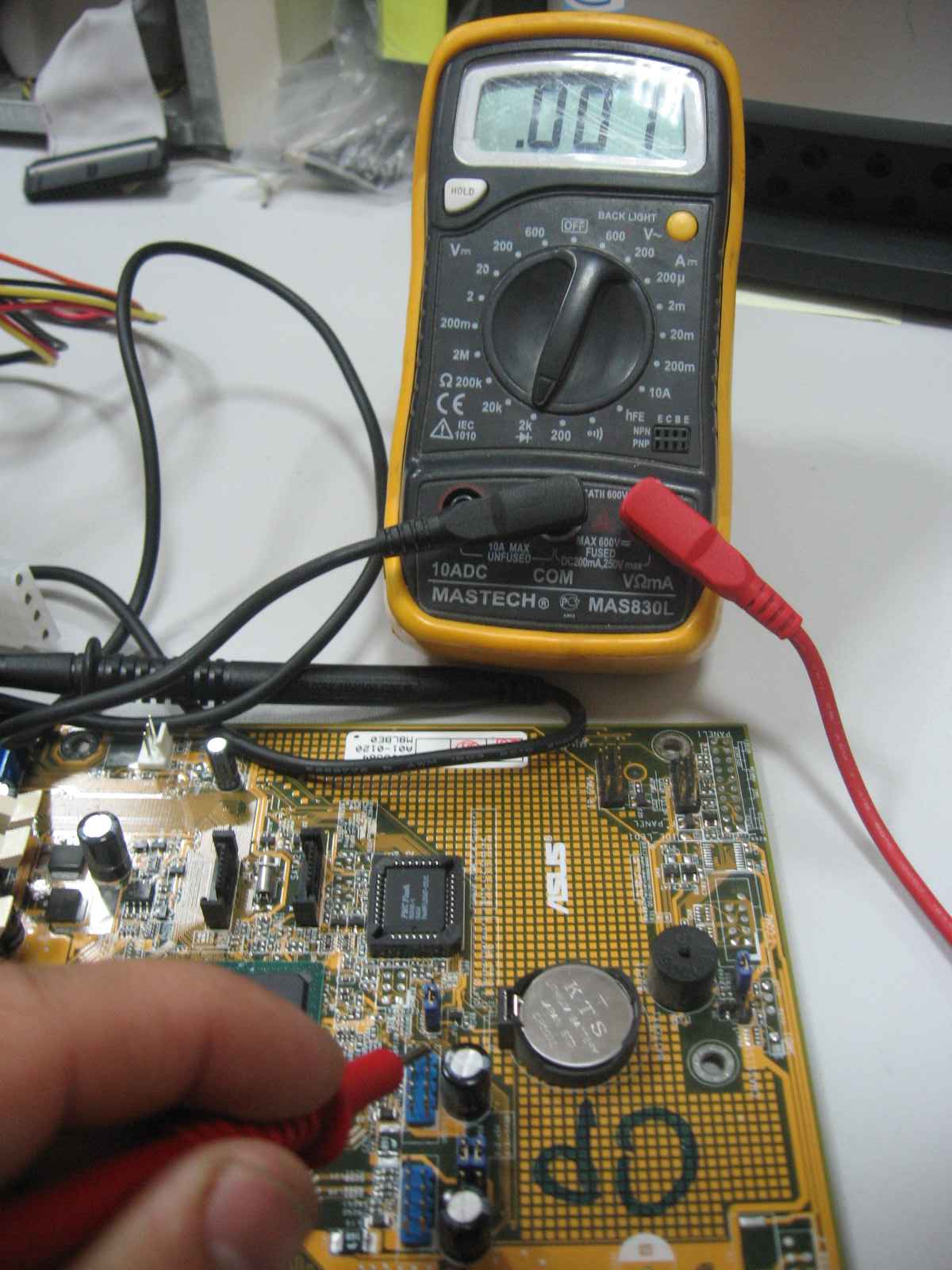

[justify]В статье рассматривается измерение активного сопротивления элементов.[/justify]
Чем проводить измерения?
[justify]Для измерения сопротивления требуется омметр и объект, имеющий больше одного вывода :). Поскольку большинство современных наиболее часто применяемых приборов являются универсальными и измеряют не только напряжение, но и ток, сопротивление, емкость и др., потому общепринятыми являются термины тестер или мультиметр.[/justify]
[justify]У тестера есть два щупа - красный (гнездо тестера, рядом с которым котором написано, что измеряется) и черный (гнездо тестера COM). При измерении сопротивления между щупами имеется разность потенциалов, причем на черном щупе присутствует отрицательный потенциал, на красном - положительный. Тестер имеет несколько диапазонов измерения сопротивлений, также присутствует режим "прозвонки" и режим проверки p-n переходов (Рис 1.). Режимы "прозвонки" и проверки p-n переходов могут быть совмещены с каким-либо диапазоном измерения сопротивлений (зависит от модели). Режимом "прозвонки" удобно пользоваться при поиске короткого замыкания (КЗ), но следует отметить, что звуковой сигнал выдается в случае, если измеряемое сопротивление меньше некоторого предела (как правило, около 50 Ом), что не во всех схемах может считаться КЗ.[/justify]

Меры предосторожности при измерении сопротивления:
не проводите измерения в схеме, содержащей источники питания, во избежание повреждения прибора или схемы.[/justify]

Порты USB (выносные)
[justify]Измерения проводятся относительно общего вывода основной схемы материнской платы.[/justify]
Рис.2. Общий провод USB.
Рис.3. Линия данных D+ USB.
Рис.3 Линия данных D+ USB.
Рис.4. Линия данных D- USB.
Рис.5. Линия питания USB устройств.
