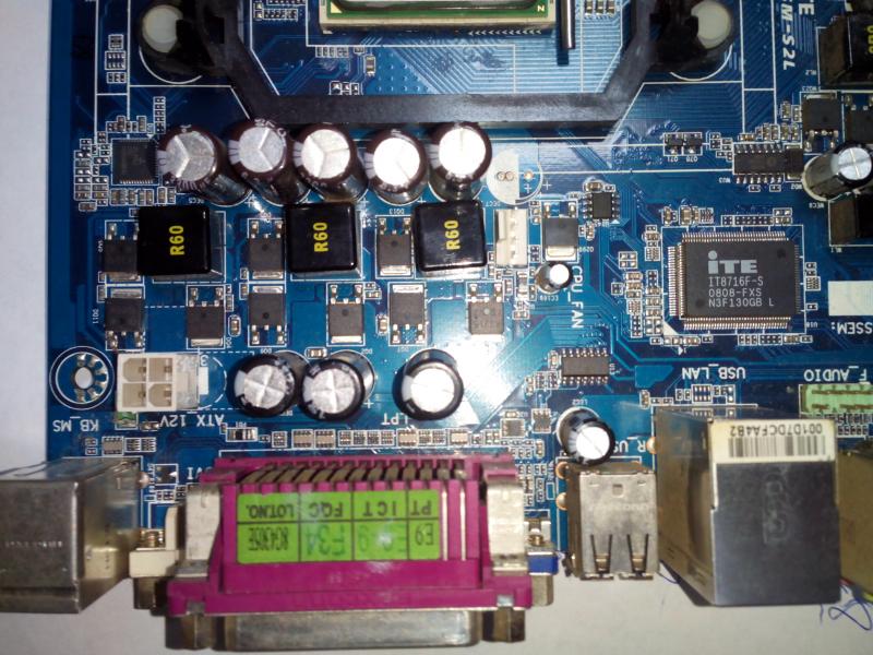

помогите, Пришла материнка ga-m68sm-s2l, вентиляторы крутятся и нет запуска, спикер молчит. Сказали, что неправильно вставили память. Мост холодный. Процессор сек. через 15 становиться теплый. Конденсаторы не вздутые. Power_ON - 5.0v, Reset -3.3v. Post карта отсутствует
Проверил напряжение на транзисторах K3918 рядом с процессором:
dq2 - 1.8 лев.ножка 0 прав.ножка 10,5
dq3 - 1.8 лев.ножка 0 прав.ножка 10,8
dq4 - 1.8 лев.ножка 0 прав.ножка 10,8
dq5 - 1.8 лев.ножка 0 прав.ножка 10,8
dq6 - 11.9 лев.ножка 4,1 прав.ножка 1,9
dq7 - 1.7 лев.ножка 0 прав.ножка 10,8
dq9 - 11.9 лев.ножка 1.8 прав.ножка 4.2
dq11 - 1.8 лев.ножка 0 прав.ножка 10,8
dq13 - 1.9 лев.ножка 0 прав.ножка 9,9
Процессор и БП, рабочие
Рядом есть микросхема 8-ми ножка AZ358m:
1 10,8
2 0,01
3 0,01
4 0
5 12,1
6 10.9
7 2,5
8 2.5
