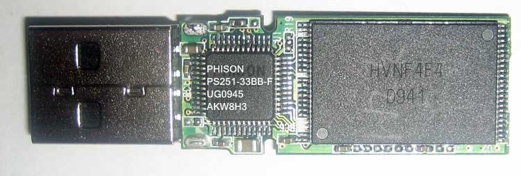

Имеется флешка Apacer с чипом PS2251-33 (48 pins). Требуется оснастить ее переключателем для защиты от записи.
Скачал даташит, нашел 29 ногу PO_FLH_WPB (Flash write wrotect control signal, low active). Насколько я знаю - для включения защиты от записи этот пин нужно замкнуть с землей. Отнес флешку ребятам с прямыми руками и подходящим паяльником, замкнули - флешка определяется без карты памяти. Подняли ножку с платы и опять замкнули - то же самое.
Кто может помочь - помогите советом, что я неправильно делаю или понимаю...
Как минимум - для чипа это выходной сигнал, т.е. самому чипу до лампы земля там или нет. А кому не до лампы - смотрите по плате. Пины ~WP на флешках к чему подключены?
Ага, теперь разглядел направление сигнала. Можно очень глупый вопрос: а что и как по плате смотреть?
Имеются ввиду микросхемы памяти? Она там одна, и по надписи на ней я не могу ничего найти в Гугле :(
По крайней мере, на самом контроллере есть только PO_FLH_WPB (Output) и PO_FLH_WEB0 (Flash write control signal, Output)

Она там одна, и по надписи на ней я не могу ничего найти в Гугле:(
правильно, потому что это явно китайская поддельная говнофлэшка. Попробуйте найти распиновку произвольной микросхемы NAND Flash на соразмеримый объем и тем же корпусом: пинаут совпадет, дам 90% за это.
