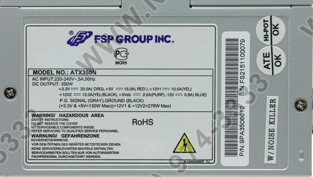

для интереса потестил FSP ATX350N
Собрал на днях электронную нагрузку нагрузил в 400Вт линию 12вольт
Да вы красавец. У этого бп производитель гарантирует только 276W по 12 вольтовому каналу.
https://rom.by/files/fsp350.png
13 лет назад
Потребление от розетки 550Вт
При 400 вт нагрузки? КПД 72% ? Это максимум.
