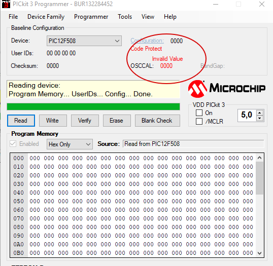

микросхема биоса 25q32bva1g
надо её прошить именно на программаторе PICkit 3(других нету)
я уже весь поисковик облазил не чиго не помогает, выходит ошибка при определений микросхемы,
у меня опыта работы мало с программаторами сразу скажу, но читал инструкций, может я не правильно распиновку делаю
делал первоначально разводку через макетную плату по этой схеме clip2net.com/s/40Bb2O3 , потом пробовал уже другие разводки
авто определение микросхемы не работает, уже в ручную пробовал подбирать "тип" не помогает
clip2net.com/s/40Bb66g или это clip2net.com/s/40Bb7aL выходят,
напротив питания галочку ставил без результатно
пробовал другие похожие микросхемы с др мат плат - результат тот же
что делаю не так?
