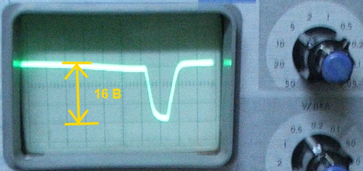

Сделаны нижеследующие замеры

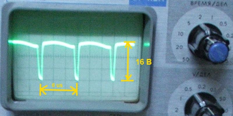

В точке G2 (напрямую от ШИМ),
время 2 us/дел, период 6 us, частота 160 кГц,
напряжение 5В/дел, амплитуда 16 В.
https://rom.by/files/Gate_1_vyhod_ShIM.jpg

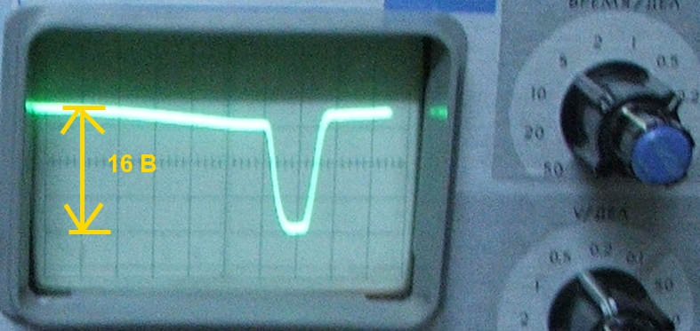

время 0,5 us/дел,
https://rom.by/files/Gate_1_vyhod_ShIM2.jpg
В точке G1 (от ШИМ через трансформатор)
время 0,5 us/дел,
https://rom.by/files/Gate_2.jpg

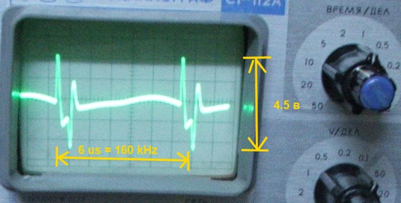

Следующий замер сделан МЕЖДУ ЗАТВОРАМИ КЛЮЧЕЙ
время 1 us/дел, период 6 us, частота 160 кГц,
напряжение 1В/дел, амплитуда 4,5 В.
https://rom.by/files/na_vysokoj_storone.jpg

Прошу помощи в осмыслении осциллограмм. Рабочая гипотеза состоит в том, что ключи открываются вразнобой.

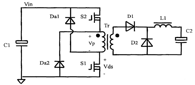

Означает ли это, что перед нами ОБРАТНОХОДОВЫЙ блок питания ?
Выбросьте это из головы и больше не повторяйте.
Флайбэк (обратноход) - это на практике дежурка компового БП, ИП ЖК монитора, принтера, ДВД-плеера и подобной бытовухи или какой ни будь ноутбучный БП максимум на 90 Ватт. Вот пожалуй и всё.
Там где мощность нагрузки больше 100 ватт применяют однотактный прямоход или двухтактник.
У вас однотактный прямоходовый преобразователь по схеме косого полумоста ( он же косой мост, он же ассиметричный мост ) .
Большинство комповых БП от 500 ватт и выше делается именно по этой схеме .
https://rom.by/files/kosoj_most1.png

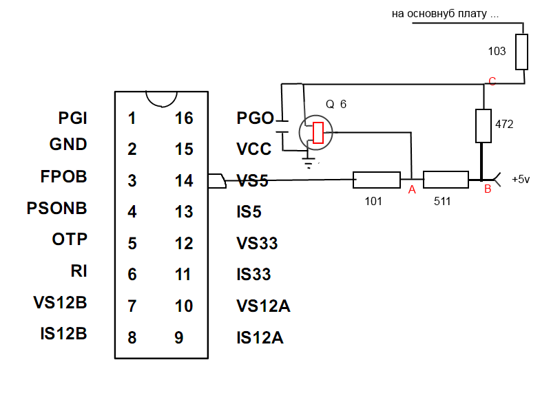

Подал через выходы встречное питание (VSB, +12в, +5В, +3,3В)
На супервизоре WT7517 все пришло, кроме вывода #14-VS5. На нем напряжение 0,14В.
На выводе #13-IS5 присутствуют положенные 5В.
В точке А 0,14В.
В точках В и С - положенные 5В.
Анализ схемы (см. ниже) привел к мысли о пробитом на землю Q6.
После сдувания его на #14-VS5 появилось правильное напряжение.
Сдутый элемент тестером в режиме прозвонки не прозванивается никак. В частности, не производит впечатление пробитого.
Маркировка есть, но нечитаемая. Корпус предположительно SOT323.
Запускать блок штатным способом пока не пробовал, поскольку мне не ясна неисправность.
Зато имею вопросы:
1) Каково назначение Q6 ?
2) Каков его примерный номинал ?
Его назначение - контроль отрицательного напряжения -12В.
Добавил встречно -12В.
Супервизор теперь производит впечатление рабочего. А именно, при замыкании зеленого провода на землю - открывает оптопару. На горячей стороне оптопара действительно открывается и закрывается сообразно зеленому проводу.
