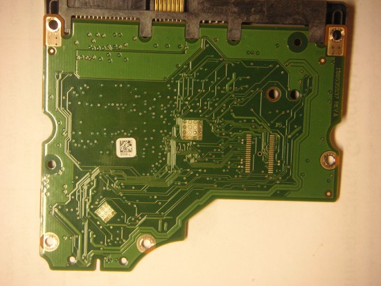

Есть жёский диск Seagate Barracuda LP 1.5Tb ST31500541AS. В один прекрасный день просто перестал определятся в биосе. Думал муха СС собрал терминал но он через терминал ничего не выдаёт! Терминал рабочий проверено на других дисках! Он раскручивается несколько раз щёлкает головами и останавливается.Нужна информация с него. Подскажите как заставить его через терминал работать? Визуально сгоревших деталей нет!
Я просто не в тот момент жал ctrl+z.
Надо сразу после
Rst 0x20M
до появления следующей строки
(P) SATA Reset
Итого доступ к терминалу есть.
Теперь вопрос где, что и когда коротить :)
https://rom.by/forum/tiho_umer_ST31500541AS_i_takzhe_tiho_ozhil - попробовал этот способ, но результата нет. Биос не распознает и стопорится на распознавании этого винта.

Если доступ в терминал есть, то ничего коротить не надо.
Хорошо, видимо стоит пересчитать транслятор m0,6,2,,,,,22
быстро найти описание команд m0 не получилось, есть ли где-нибудь описание команд?

На LP очень велика вероятность, что транслятор не сойдется с заводским после пересчета.
Из-за пост-процесса, когда дефекты вносятся прямо в транслятор, а не в листы дефектов.
И большая часть информации будет не доступна.
Нужно служебку сохранить, чтоб не кусать потом локти.
Слава богу передо мной стоит задача вернуть к работе винчестер.
Восстанавливать данные мне не нужно.
На на всякий случай - как сохранить служебку?
