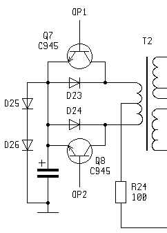

Восстановил горячую 13009 и резисторы вместо 2Ом поставил 4Ом. Дежурка есть. ШИМ SG6105DZ. Пробит один транзистор раскачки MPS2222A. Посмотрел по нету, нашел аналоги 2N4014, BSW64, КТ3117А. Больше по Ic Ucb подходит BSW64 но таких у меня нет. Есть только 945 по Ic сильно уступают и 1384. Для проверки думаю 1384 поставить. Подойдет?

1384 подходит, он мощнее 945, но можно и с 945 попробовать, еще 8050 ставят
Обычная схема раскачки с 2мя диодами от эммитеров транзисторов на землю, поэтому при исправных компонентах на базах около 2х вольт (2 диода + p-n переход). надо искать откуда там 3,8

Посмотрел, от промежуточного трансформатора с одной ноги соединение на диод и на коллектор 1384. С другой ноги трансформатора так же на другой транзистор. На Э и К обеих транзисторов напряжение 1,44В при PS-OFF. Поставил 8050 без изменений. Выпял транзистор на контакте базы 1384 напряжение 3,8В идет с ШИМ. Может я не те транзисторы смотрю?

Дорожки целы ? может микротрещина ? а транзисторы местами поменять ? один то как выяснили исправен по идее
эмиттеры транзисторов соединены ?
А без транзистора на его контакте базы и будет 4-5 вольт - там резисторы подтяжки стоят

Выпаял 2222 и поставил на место 1384. Показывает 2.17В. На контакте 22222 теперь 3.8В. Если сравнивать по даташит МРС2222А у меня выходит "С" соединены между собой или на плате по другому смотреть надо?

https://rom.by/files/raskch.gif
