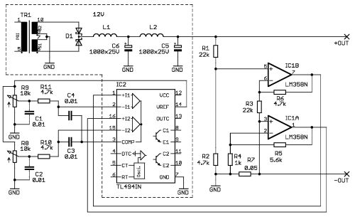

всем привет! пришел отсюда.
не могу восстановить работоспособность БП.
значит появился такой вариант - раздобыл вышеописаный ISO-450PP 4S. И есть готовая плата управления по U и I
собранная по мотивам романа схемы
исходник творения сего в формате SprintLayout кому нужно?
ну так вот, вопрос в чем?
как мне совместить эту схему с ШИМ ISO-450PP 4S, и что при этом убрать из схемы БП.
Так как сия информация вроде как уже есть в данной теме, НО она разрознена и в процессе вылавливания
ее кусками из текста форума, вызывает сумбур в голове!
Боюсь что либо накосячить.
Поэтому прошу, если не трудно, подробнее и по порядку изложить алгоритм действий.

Я Вам уже писал, чтобы запустить TL494, нужны 1,2,15,16,4 ноги. К первым 4 ногам цепляете свою игрушку, а на 4 выводе микросхемы оставляете только резистор 10 кОм на землю и конденсатор <= 10 мкф на 13 ногу.

Соеденить мою платку с соответствующими ногами ТЛ494, полностью отсоеденив их от прежней схемы?
13 лет 9 месяцев назад
Да, 1,2,15,16 ноги соединяются с платкой.
О 4 ноге я написал.

Итак, произвел вышеописаные действия:
1 Убираете 8-ногую микросхему и диод между ее 3 ногой и 4 ногой TL494. После этого блок начнет включаться сразу при подключении к розетке.
2 Проверяйте. Ищете и выпаиваете диоды в каналах -12в(3 штуки) и -5в(2 если канал вообще есть)
3 Проверяйте. Разбираетесь с 1 ногой. Если между ней и землей стоит резистор 4.7 ком, то выпаиваете резистор между 1 и +5, временно заменяете резистор между 1 и +12 на 10-20ком.
4 Проверяйте. Напряжение на +12 должно измениться.
5 Удаляете диодную сборку в +5....
Далее:
Выпаял сборку на 3.3в, выпаял сборку с +5в (STP3045CT) и поставил вместо +12в сборки.
Заменил кондеры на 2200мкф 50в в +12в цепи, заменил дроссели, заменил резистор на выходе (+12в-масса) на 470ом 2ватт.
Работает) В ближайшее время буду ставить платку. О результатах отпишусь.
