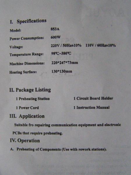

Мне вот интересно стало, те, у кого это подогрев может самостоятельно расплавить BGA припой, не могли бы мне сказать, какие характеритсики указаны на их подогреве? Сомнительно, но может, их была не одна ревизия?
waad
17 лет 7 месяцев назад
вот фото паспорта моей AOYUE 853A. свинцовку плавлю, сняты стойки плату ложу на направляющие, после покупки пришлось градуировать, потому что показания завышались, при включении градусов на 35 показывала больше, комнатная температура была гдето 52-57- уж точно не помню.
853A- а вот по этой ссылке параметры отличаются

Aoyue 853A есть двух моделей.
