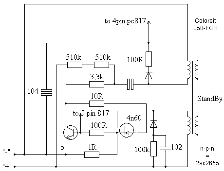

16 лет 9 месяцев назад
2SC2655 завязан на оптопару 817.
Really ?
Такие транзисторы видел только в раскачке, питаемой от +5vSB.
SymA
16 лет 8 месяцев назад
Срисовал я..
colorsit 350 fch
Т.е. как в Krauler PSU-360. А там 2N2222 (или 2SC945)
SymA
[off]Cпасибо. 2sc945 прекрасно себя чувствует на месте 2SC2655.[/off]
