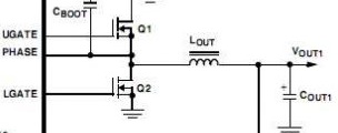

нижние мосфеты в фазе на плате звоняться в кз
Если сток-исток, то это и есть сопротивление ГП по питанию, взгляните на схему и поймёте (сток подключён к средней точке (Phase), а исток на земле).
https://rom.by/files/0_3.jpg
я догадывался, спс за схему, то я сопротивление между стоком и землей в режиме прозвонки проверил оно и зипищало так как сопротивление низкое, щас проверил сопротивление Rgpu=1.5om вроде это вполне нормальное сопротивление это раньше у меня заниженное было, сопротивления которые вы мне показывали на прошлой фотке это все 0ом, звоняться нормально, думаю может шим этому всему виной, хотелось бы увидеть даташит на шим uP1608PK, так как в поиске ничего не нашел, или хоть подобную схему включения, интересует обвязка
