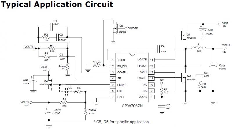

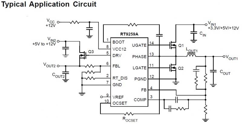

На дросселе GPU - 0v.Отпаивал дроссель,мосфеты,кондёры.Мосфеты (APM2510N ; APM2054N) - в норме. Перед стоком Q1 (Typical Application Circuit) стоит C in1 470Мкф (вздута и разорвана крышка)-заменил.Бывший хозяин разгонял кривыми руками и не имея понятия,один параметр,какой он не знает.Сопротивление GPU - 6 Ом. Предполагаю вылетел APW7067N.При замене на RT9259A нужно ли соединять 10 вывод с 13-ым,если да,то какое сопротивление R OCSET ? (на APW7067N между 9 и 10 выводом стоит сопротивление 10 Ом,я так понял его нужно убрать) И, на вторую ногу APW7067N подключен разрешающий транзистор Q3 (Typical Application Circuit) - его убирать ? Подскажите пожалуйста,зараннее ОГРОМНОЕ СПАСИБО !
