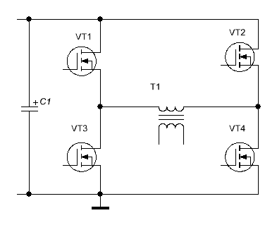

Интересен такой факт, что сгорели крайние транзисторы F740LC, а центральные остались живыми. Причём два правых транзистора F740LC затворами подключены ко второй плате БП на дроссель.
Причем второй сгоревший F740LC подключен своим стоком к истоку первого сгоревшего F740LC. Аналогично подсоединены два "выживших" F740LC.
1) Смотрите куда и как первичка транса подключена ?
Судя по тому как соединены между собой полевики IRF740 , схема силовой части - мост .
Двухтактный мостовой преобразователь .
Четыре ключа. Четыре обратных диода .
https://rom.by/files/most.GIF
2) Если посмотреть как включены сборки Шоттки на выходе, то
можно точно сказать двухтактник это или нет.

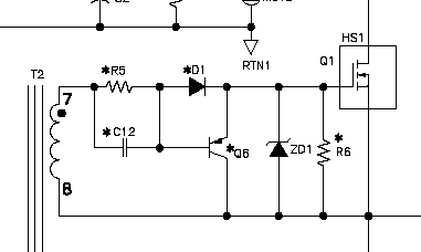

И микросхема почти наверняка дохлая. Не встречал я еще такого, чтобы полевики, подключенные к микрухе дохли, а она оставалась живой.
Так там между микросхемой и затвором полевика стоит P-N-P транзистор BD136, диод и ещё несколько элементов обвязки.
По идее сначала они должны сгореть , а потом микросхема.
Самое интересное , что про них ничего не пишут или пишут , что всё остальное целое.
Как такое может быть при пробое и выгорании полевика ?
Буферные цепи в затворе :
вариант 1
https://rom.by/files/gate1.gif
вариант 2
https://rom.by/files/gate2.gif
