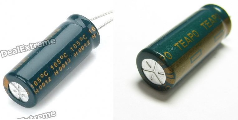

В DealExtreme, видать прочитали эту тему
http://www.dealextreme.com/p/16v-2200uf-motherboard-capacitors-for-computer-20-piece-pack-91279
AVX
15 лет 4 месяца назад
не стоит того... это чуть более 10 рублей за штуку. Таких я и тут куплю, а вот если бы за те же 10 р предложили что-то типа 3300 на 6,3В - был бы смысл купить. Хотя если это действительно nichicon - надо еще подумать.. Слабо верится, наверное, это всё же китайские подделки (а внутри запакованы что-то типа 470х16В неизвестной фирмы)
OLIFA
Гадаем по верхней крышке.
https://rom.by/files/new-2.jpg
