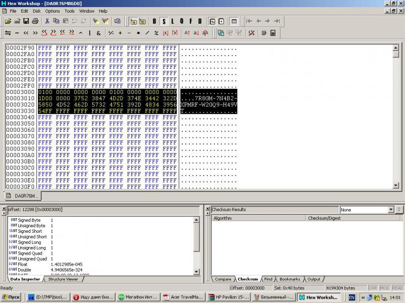

Ищу дамп на ноутбук HP 15-e035sr.
плата.
DAOR76MB6DO REV: D
На оф сайте в архиве два файла с расширением .bin но при прошивки любым из них даже индикатор питания не загорается. И они отличаются размером от сохранённого мною дампа.

со строкой 0300h вроде бы разобрался. 030 это по вертикали нужно смотреть а 0h по горизонтали. ( я вообще не понимаю в этих редакторах но у меня почему то в строках 30,300,3000 пусто)
Какие строки, какие столбцы, если указано - по адресу 03000h? Только в размере копируемой области немного наврал - 64 байта, или 4 строки по 16 байт. Система счисления - HEX.
Так понятнее?
t.pavel
10 лет 9 месяцев назад
Судя по вашему скрину понял я верно .
Но в моем биосе эта строка пуста.
igils
Значит, или там никогда его небыло, или уже перешивали.
На запуск не влияет. От прошивки можно отстать, и наконец, заняться диагностикой и настоящим ремонтом.
