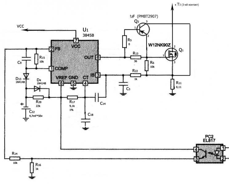

Блок питания IP-P300F1-0 не стартует. Дежурка впорядке 5.01v.
Но у меня вопрос: Хотелось бы узнать, какое сопротивление у резисторов R11 и R22 (они стоят возле полевика) ???

Что увидел: был пробит предохранитель 8A*250v и поджарен R22 (номинал его неизвестен, поставил пока на 470ом), R11 странный какой то, я его отпаял от платы и он показывает 0,07ом (хотя судя по полоскам он должен быть на 11,8ом).
Может, что-нибудь подскажите ?

R22 в таком случае должен быть 1 ком

Нарисовал всю обвязку ШИМки с транзистором STW12NK90Z.
По схеме smd транзистор Q2 вообще не звонится никак, его маркировка !2F -
Чем его можно заменить ?

15 лет 9 месяцев назад
В принципе, 2SA733.
Но в Вашей схеме вроде p-n-p транзистор ?

UAM посмотрите сюда, там есть p-n-p и n-p-n
Если судить по маркировке Q2 - получается N-P-N.

По этой схеме вообще выход 6 микросхемы через 0 резистор и прямой переход 1-3 Q2 закорочен на землю, т.е полевик вообще открываться не будет.

Верно, что-то не так. Может, там только диод параллельно R13 используется как в IP-P350aj2-0_ver.2_2?
А с транзистором посмотрите схемы IP-P550DJ2-0.pdf или AcBel_API3PCD2_ATX-450P-DNSS.
там нет диода.
перезалил схему, посмотрите.

Всё равно ерунда. Чтобы открылся транзистор p-n-p нужно подать на базу минус относительно эмиттера, а у вас при прохождении тока через R13 получается + относительно эмиттера на базе. Он будет ВСЕГДА ЗАКРЫТ.

Шото пазлы какие-то на "схеме"... Это попытка изобразить "защиту" затвора от протекания в него чрезмерного тока? Ну и когда там этот ток пойдёт? Ёмкость затвора не успеет вызвать такой ток, чтоб успел сработать этот транзистор. Думаю шо схему надо перерисовывать с чистого листа. Я бы ещё понял присутствие этого транзистора с таким количеством резюков, если бы на нём собрали защиту затвора от повышения напряжения на нём выше жизненно возможного...
я и так рисовал с платы, как есть. Там подругому никак.
Сейчас скину этот транзистор и поставлю диод и резистор, как на схеме IP-P350aj2-0_ver.2, проверю что получится.
По поводу транзистора Q2 - на этой же плате возле шимки стоит транзистор с такой же маркировкой, я его прозвонил и получается, что он PNP. На схеме нарисован он правильно.
