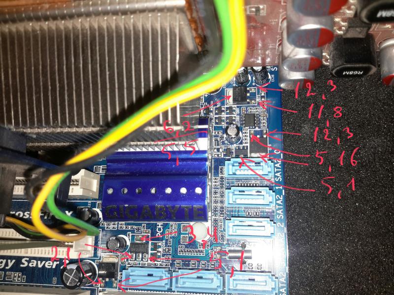

Материнка GA-P55-US3L
Процессор (использовал два): I3-540 и I5-650. Работали гарантированно и на такойже мамке.
Память 2Гб 1333Мгц. Тестовая. Работает везде.
Видео в PCI-EX16, полностью рабочая, работает везде.
Материнка включасется, все крутится, все греется, доходит до момента однократного сигнала биос, выдает на экран логотип мамаши, и выключается. Через пару секунд стартует сама, и все по кругу.
Биос шил программатором. Последней доступной версии. Флешки живые. При включении напряжение 3,3В подается, обмен сигналами прослеживается.
Из сделанных замеров:

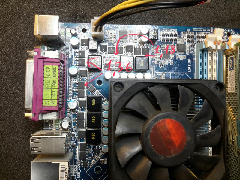

ШИМ сигнал на все фазы проца подается исправный. Мерял осликом. На фазах процессора при включении 0,9В, после сигнала биос - 1,3В
На фазах контроллера питания (или видеоядра) - 0,81В.
На кнопке питания 5В. На кнопке Ресет 3,4В.
Генерация на часовом кварце имеется. Генерация на кварце клокера имеется.

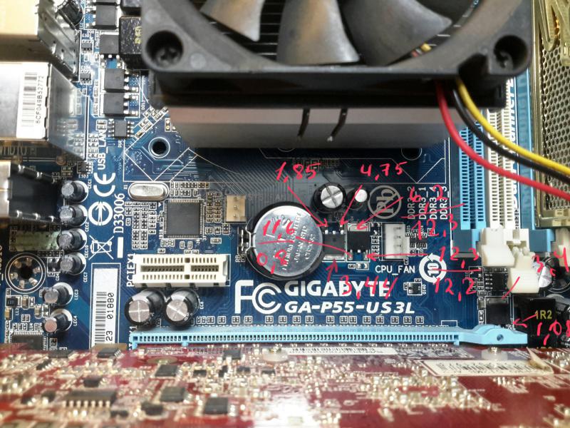

На DDR3 питания: VDD-1,6V; VDDSPD- 3,55V; VREF и VTT - 0,8V
Другие напряжения с платы снял, зафиксировал на фотках (приложил).

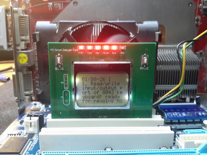

Посткарточка (простенькая, с ЖК дисплеем) до перезагрузки показывает пост-код 26, на котором останавливается. Причем в крайнем слоте PCI на посткарту пост-коды не выводятся. Только во втором с краю. А дальше мешается видеокарточка.

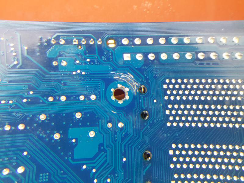

Плату принял с объяснениями - поцарапали текстолит, перестала запускаться.
Царапины посмотрел, проверил - нарушения контактов нет. Поправил еще пару ножек в сокете. И теперь уперся в это странное поведение, показывает изображение, и глохнет.
Что посоветуете проверить, друзья?

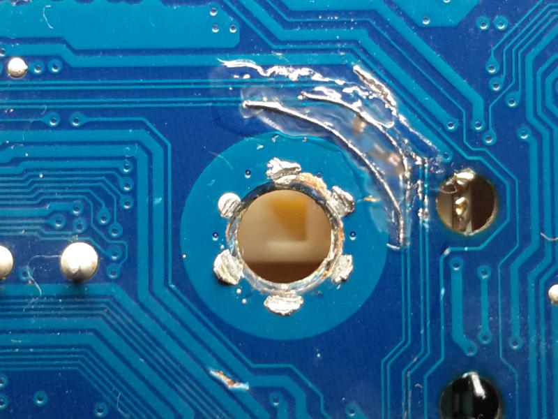

Танцы с бубнами увенчались успехом.
Посмотрел под микроскопом царапины на обратной стороне текстолита. Раньше смотрел под светильником-лупой, с 8х кратной линзой, а сейчас глянул под юсб-микроскопом.
Нашел пару перебитых мизерных дорожек. Восстановил контакт - и плата ожила.

gitas
10 лет 8 месяцев назад
Вот два ракурса.
Я все время пытался внимательно высмотреть в этом месте обрыв. Но через обычную лупу видно небыло.
Благо, что починил один моноблок в офисе, установил на него дрова микроскопа, и глянул уже подробнее в него. Тут все и проясниллсь.
m-blik
Да! Плата - невинная жертва отвёртки! /images/smiles/icon_gigi.gif
Теперь всем будет понятно, что "смотрел через лупу" не означает , что увидел! /images/koloboks/dntknw.gif
Пойдёт в копилку!
Lost code
Скорее латунной стойки крепления матери к корпусу и грубой силы пользователя)
