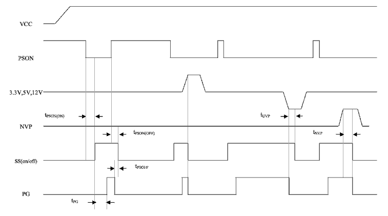

Люди! Почему вы все решили что 6-ю ногу SG6105D надо сажать на землю!??
Может, поэтому ?
https://rom.by/files/6105_1.gif
Конденсатор дает задержку... Верно, если на 6 ноге в дежурке >2,2v, то так и будет себя вести. Надо садить на 0. Если дефект не изменится - большая вероятность на проблемы в канале +3,3в

6-й вывод SG6105 - контроль ПРЕВЫШЕНИЯ отрицательных напряжений. Подайте на него лучше принудительно лог.1, если хотите исключить его влияние на работу МС.
Приведенный UAM`ом график показывает формирование сигналов на 10 и 18 нвыводах МС в зависимости от изменения входных сигналов на 1, 2, 3, 6, 7 выводах. Но не доказывает необходимости "землить" 6 вывод.

по негативу она только на превышение срабатывает. потому и на землю, чтобы исключить влияние отрицательных.
типовое 2.1 вольта на этом выводе. если больше она в защиту уйдёт...
