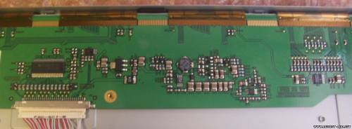

Принесли монитор lg l1753s с неисправностью включался 1-2 сек (высвечивался логотип) и выключался, решил проверить лампы подсветки (2 лампы оказались лопнувшими), заменил все лампы, собрал, включил, экран белый с вертикальными цветными полосками в 1 пиксель, отключил шлейф ведущий к матрице чистый белый экран.
Проверил предохранитель F1 - целый.
Вот замеры матрицы
VDD 4,9v
DVDD 3,3v
VOFF 8,3v
VON 15,1v
MLG 24,5v
VON 24,4v
VCOM 5,2v
Все OUT - 6.1V
Все Pr - 0V
Подскажите куда копать?

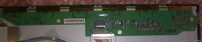

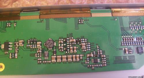

У кого есть схема на матрицу HT170E01-300 ?
Вот замеры моей матрицы
VDD 4,9v
DVDD 3,3v
VOFF 8,3v
VON 15,1v
MLG 24,5v
VON 24,4v
VCOM 5,2v
Все OUT - 6.1V
Все Pr - 0V
Или на каких контрольных точках замерить напряжение
