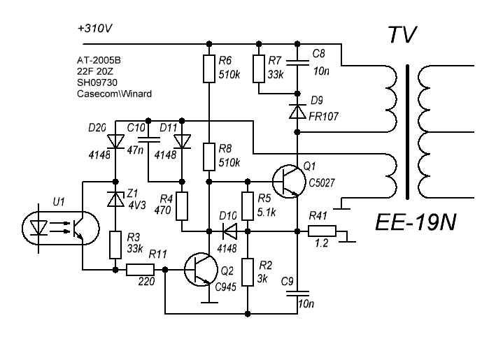

Ребята помогите со схемой на БП Morex PFC-300A. Проблема: не включается. Открыл, под обвязкой транзистора C5353 в дежурке плата сильно потемнела. Начал выяснять, по одному гадов выпаивал, проверял, впаивал на место - результат куча выгоревших элементов, транзистор С5353 цел, H945 нет. Некоторые резисторы обгорели до неузнаваемости, поэтому ставил с номиналами по типовым схемам. Все заменил. Включаю через лампу - она мигает с частотой примерно раз в 0,5 секунды. Почитал - люди говорят, что PFC лампа так и должна мигать. Поверил, впаял на место предохранитель - взорвался транзистор С5353... Прошу схему, потому что видимо не те номиналы были. И поповоду PFC - в разных источниках говорят по разному должна лампа мигать или нет? В этом блоке APFC.
Во вложении схема дежурки (попытался ее отрисовать) .
Подсобите с номиналами, а?

Немного греется, я по долгу БП не гонял, но за те 30-60 сек. радиатор теплеет. В понедельник померяю точно и отпишусь. Я сам так думаю, что с обвязкой намудрил. Вот сейчас схема выглядит так (прикрепил окончательную схему).
12 лет 4 месяца назад
R6 попробуйте меньше.
Такой номинал R3 - все равно, что и не впаивать. Он примерно равен R4.
Уже туплю сильно... так R3 должен быть 220 Ом? Или он должен быть несколько больше?
Вот на схеме, которую выкладывал выше Александр эти резисторы R11 (220 Ом) и R3 (33K), на моей 220 и 3,8К соответственно. Причем 3,8К стояло изначально... Я подумал поставить 33К, но в последний момент не стал.
ИМХО, давайте послушаем Гуру и влепим R6- 330 Ом, а R3 не трогайте. Поменяйте на время C3150 на 13007, проверьте все с лампочкой. Извлеките кулер и поставьте его так, чтобы он обдувал радиатор, и подключайте нагрузку. Поглазеем, что будет ? Еще для уменьшения свиста попробуете увеличить R7 до 4-4,7 Ом, и меняется ли свист от пальца, который трогает С3 ?
R3 ограничение тока через стабилитрон. Стабилитрон открывается только в том случае, если не работает схема стабилизации +5SB. Но если она не работает, то на выходе повышенное напряжение.
А оно нам надо? Пусть лучше дежурка сдохнет, чем кормить материнку завышенным питанием.

Согласен с UAM, предлагаю установить стабилитрон на 4-4.3 В, а R3 поднимите до 4,7 кОм.

Сделал следующие изменения: R3 поставил 4,7 кОм и R6 - 310 Ом, никаких явных изменений не заметил. Писк остался, напряжения так же не изменились. Потом потрогал палочкой С3 свист начал пропадать, немного нагнул его - свист при включении и работе на холостом ходу пропал, под нагрузкой (резистором) появляется (!). Вставил деревянную палочку в схему между конденсаторами - свист вообще пропал. Появляется только при вЫключении БП из розетки, да такой переливчатый, прямо художественный. Все проверки проводил пока через лампу и без транзистора APFC.
PS: Впаял транзистор корректора - свист остался, лампа мигает сначала быстро (раз в 0,2-0,3 сек.), потом помедленнее, далее частота стабилизируется и лампа мигает с частотой примерно раз в 0,6-0,7 сек. Свистит синхронно с миганием. Напряжения более менее нормальные.
Вопрос: можно ли убрать вообще плату APFC, выпаять из нее диодный мост, поставить его на плату БП и так оставить? Я так понимаю, что переделка в классическую схему будет работать, или нет?

Чисто ИМХО, и если схема верна.
R3 стоит для ограничения тока по диоду зенера.
ZD точно должен быть на 4.3В? Хотя этот блок питания какой -то чудной обычно там меньше 6,2В не видел.
R11 стоит для ограничения тока на базу NPN tran. с945. По даташиту можно посмотреь какие там ток и напряжение
Зачем отключать АРFC?

Leviafan, похоже вы не на ту схему смотрите... вот та, которую мы рассматриваем (в моей R11 нет, и ZD (то бишь VD2) на 4,7В):
APFC сбивает с толку, поведение лампочки странное.
