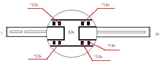

1. конденсатор стоял между сокетом и dimm,  там их трое, звонились от подложки двух мосфетов (60N03L), как ни странно звонятся на контакт вентиляторный отвечающий за землю...
2. напряжения на памяти измерял согласно букваря www.rom.by/wiki//images/8/8a/TesterSDRAM_1.jpg
  там где должно быть 3.3В только 0,96В,  питание идет с G51, завтра буду искать аналог G51 на трупиках

1. Я вообще-то просил написать напряжение, которое присутствует в этой точке (или что именно питается от этой точки).
2. Я бы рекомендовал предварительно смотреть распиновку разъема.
