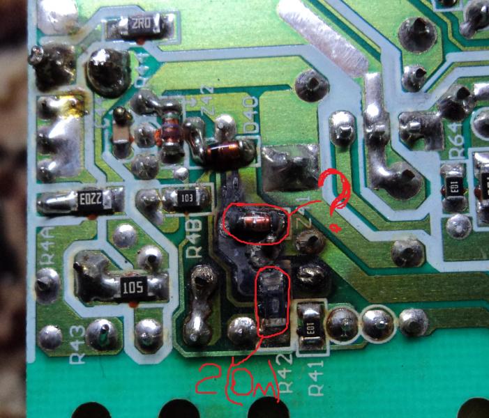

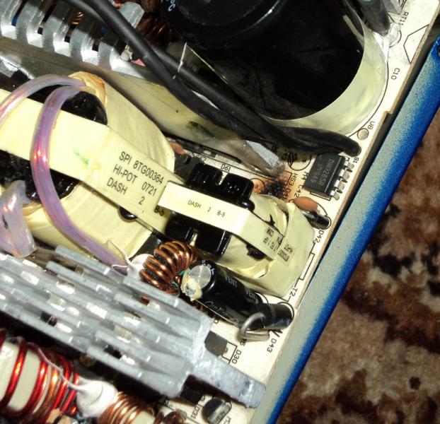

- сгорел R42( на 2 Ом), Z41( какой там должен стоять этот стабилитрон???) и с обратной стороны есть D41, он остался жив, но цвет керамики не черный, а чуть выгоревший ( на замену?) И вопрос еще, что нужно еще проверить, что могло потянуть за собой это выгорание на плате( на фото)??? И микруху тоже менять нужно? ( DM0265R)
P.S. А так же были вздутые кондеры возле микрухи и все по +5 линии. ( Уже заменено) Что то могло еще сгореть?
