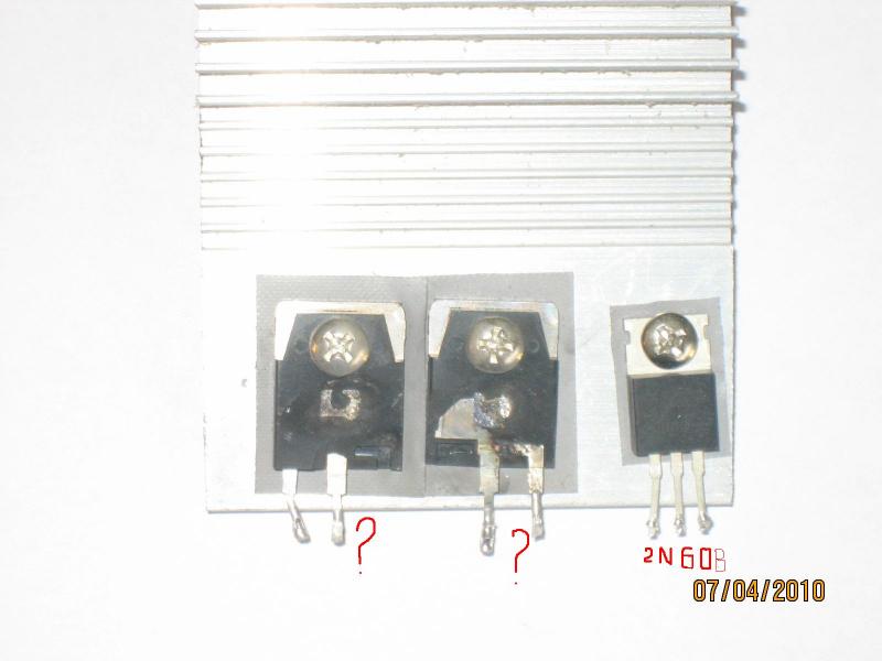

На корпусе не указана модель и производитнль. Блок питания с двумя вентиляторами, установлены на передней и задней стенках, переключатель110/220, выключатель сети. Дежурка на 2N60B, силовые на13009.На снимке под вопросом.Определил позже. Помогите со схемой. Похожее нахожу, но значения параметров отд. элементов отричаются.Спасибо.
14 лет 11 месяцев назад
К сожалению, по внешнему виду радиатора определить схему не удастся.
Транзисторы стояли MJE13009, 2SC2625 или D209L. Последние часто так выглядят.

Если корпуса у 2SC2625 и D209L такие же как и у 13009, то теперь я вообще затрудняюсь. Приобрел 13009. Они аналоги? Я еще не смотрел.
Да. Аналоги.
