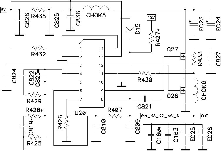

Никто не пробовал разрисовать это чудо от мелкозвездного?
Или у кого есть фрагментик схемы с ее участием.
Есть тихое подозрение на существование аналога

Большое спасибо за потраченное время!
Докину свои три копейки по поводу MS-6+
Исходя из схемы, скорее всего:
1  OCSET
2  GND
3  SS
4  COMP
5  FB
6  EN
7  RT
8  BOOT
9  UGATE
10  PGND
11  PHASE
12  LGATE
13  PVCC
14  VCC
Убил час, но к сожалению пока не могу выбрать никакого аналога
пин в пин
PS. А в схему от MS-6 нужно тыкать носом нытиков,
которые одну дорожку на мб проследить не желают. :0)

Благодаря Root'у были получены некоторые данные по MS-x, что привело к желанию выложить в одном месте схемы подключения данных элементов.
P.S. Номиналы резисторов и конденсаторов по схеме, которую рисовал я, выкладывать не буду в связи с тем, что есть нормальная схема (лень возиться с отпаиванием/припаиванием и измерением конденсаторов). Если все-таки номиналы понадобятся, пишите, постараюсь слегка разогнать лень ;).

MS-6+ - отрисовка по плате MS-7093 v.1.0 13 кб

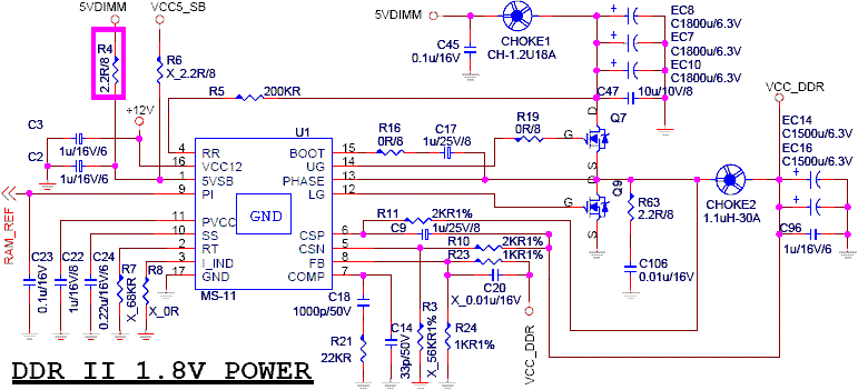

MS-11 21 кб
