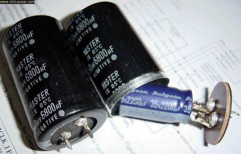

Только подумал что давно нет фоток для этой ветки, и тут чудо, приносят комп, приемщик офигевший, говорит что комп чуть не спалил квартиру, был дым и пламя, клиенты собираются судиться. Вскрываю БП, так и не смог понять где они взяли такое входное напряжение. Второй входной конденсатор катался по корпусу, то биш взлетел.
