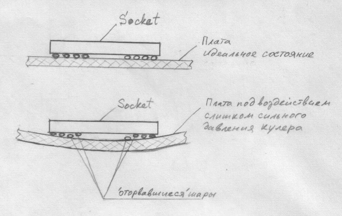

Процессорные сокеты бывают двух видов:
  • BGA (Ball Greed Array или проще: на шариках)
  • PGA (Pin Greed Array, или с "ногами").
Отрыв сокета от платы бывает только у BGA, и то, при условии, что текстолит платы "мягкий", легко гнущийся.
Ну, а кулера-убийцы (Intel-BOX, и некоторые другие), это те, у которых очень большое усилие прижима.
"Мягкостью" текстолита "страдают" платы из китайского стеклотекстолита. Чаще всего приносят с такой проблемой платы от Gigabyte и Asus. Плат от Intel с этой проблемой ни разу не встречал (текстолит очень жесткий, руками согнуть плату тяжело).

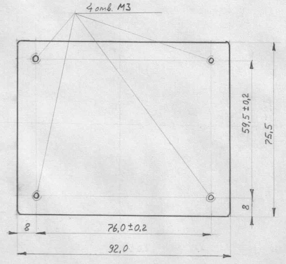

 Пластина-подпорка* Материал: сталь СТ-30..35, толщина 3,0..3,5мм дюралюминий D-16T - толщиной 4,0..5,0мм *Для некоторых плат, где под сокетом установлены конденсаторы или другие мелкие детали, необходимо вырезать (высверлить) отверстия по месту, чтобы их не раздавить.
Пластина-подпорка*
Материал:
  • сталь СТ-30..35, толщина 3,0..3,5мм
  • дюралюминий D-16T - толщиной 4,0..5,0мм
  • Как известно, проще предохраняться от болезни, чем ее лечить.
    Как это сделать? Да очень просто - не дать плате прогибаться. Снизу платы подкладываем (через изолятор)  металлическую пластину-подпорку, которая и будет предохранять от прогиба платы.
    Подпорку можно сделать и из текстолита толщиной 6 - 8 мм.

    Пластиковыми втулками, и "гвоздиками", не дающие втулкам выскочить. Выбрасываем эти втулки и "гвоздики", и используем винты М3, длиной 15-20мм, с широкой шляпкой.
    Пропускаем винт через отверстие для втулки, плату, пластину-изолятор, и закручиваем в металлическую пластину - подпорку.
    Ой, а на плате снизу - м-а-хонький керамический конденсатор! Что делать?
    1. просверлить в пластине отверстие, чтобы не раздавить его.
    2. использовать в качестве изолятора стеклотекстолит, бОльшей толщины, чем установленые детали, и сверлить отверстие в нем. Только винты нужны будут длинее.
    3. шайбы-прокладки из стеклотекстолита бОльшей толщины, чем установленые детали. Ставим на места, где отверстия для винтов (винты сквозь них), и еще одну - по центру. Это и будет упор, предотвращающий от прогиба. Винты длиной 20 мм.
    Эскиз с размерами пластины-подпорки.
    Радиусы закругления углов - произвольные.
    Размеры изолирующей прокладки такие же, или на 1...3 мм больше в каждую сторону.

    Платы с этими сокетами тоже подвержены этой "болезни". И причина та же: мягкий тексолит, и слишком сильный прижим. В результате - прогиб платы, и отыв части шариков-контактов.
    С некоторыми кулерами, в комлекте, есть металическая Х-реновина - подпорка.  Зачастую и она не помогает, т.к. не обеспечивает необходимой жесткости на прогиб.
    Выход есть: делать свою подпорку, аналогичную приведеной выше. Только размеры будут другими.
