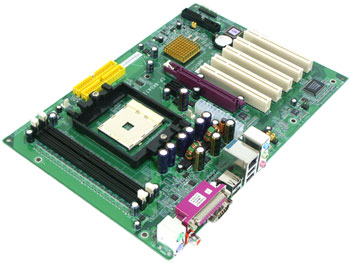

Epox EP-8KDA7I
Epox EP-8KDA7I
Так уж бывает, иногда вы можете обнаружить, что ваш компьютер перестал воспроизводить любимую вам музыку, нет тех фантастических звуков в вашей любимой игре и фильмы стали глухонемыми, как в начале прошлого века. Чтоже могло случится?, думаете вы. Драйвера установлены, регуляторы громкости "накручены на всю катушку", а звука нет.
Виновник этого события - звуковой чип. Звуковой чип бывает встроенный на материнскую плату и может быть отдельной платой. Конечно можно пойти в компьютерный магазин и купить новую плату. Но мы попытаемся отремонтировать свою материнскую плату сами.

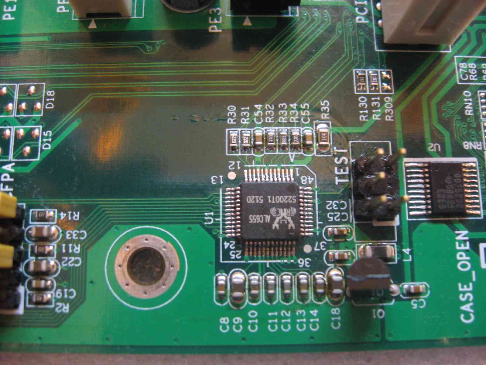

У меня перестал работать встроенный звук на материнской плате EPOX EP-8KDA7I.
Для начала проверим, правильно ли подключены ваши колонки (наушники, музыкальный центр и т.д.) В самом простом случае ищем зеленый разъем для подключения колонок на вашей материнской плате и смотрим, сюда ли вы подключены (Рис 1.)

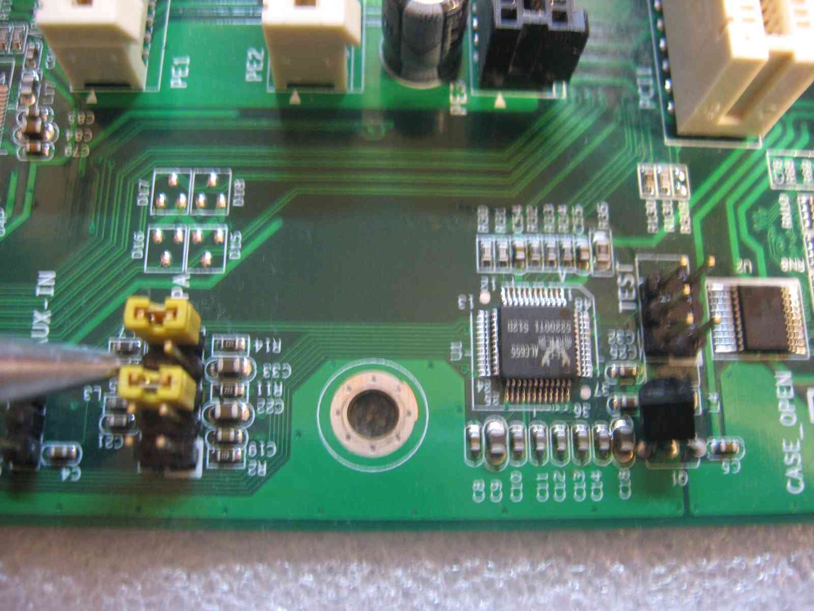

Далее проверяем наличие джамперов на разъеме для подключения выходов звука и микрофона на переднюю панель компьютера (Рис 2.)

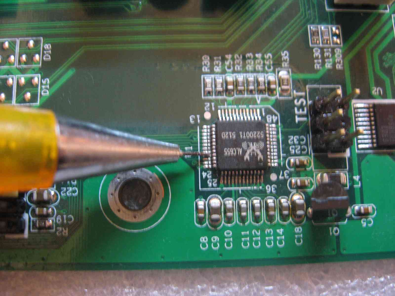

Находим сам звуковой чип на плате (Рис 3.) (осматриваем чип на наличие термических повреждений)
Возле звукового чипа обычно расположен стабилизатор питания, который "питает" наш звуковой чип (Рис 4.) (также проверяем чтобы стабилизатор не перегревался, для этого нужно включить материнскую плату на несколько секунд и осторожно потрогать корпус стабилизатора пальцем, при нормальной работе стабилизатор греется чуть выше температуры окружающей среды и палец не обжигает)

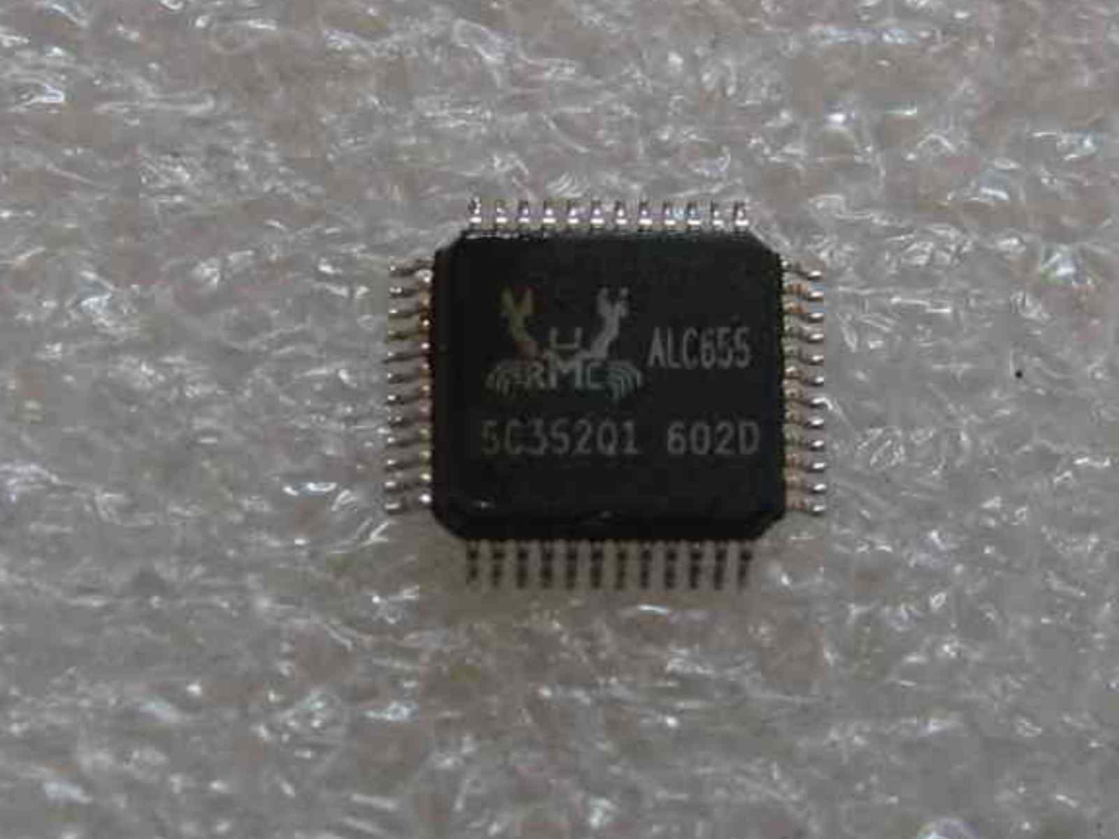

Мы выяснили, что неисправен сам звуковой чип. В нашем случае это микросхема Realtek ALC655 (Рис 5.) .

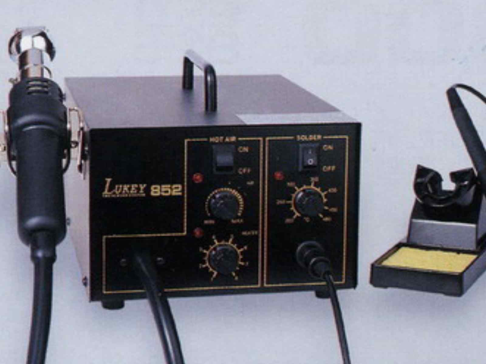

Обычно ремонт звука заключается в перепайке этой микросхемы. Для того, чтобы отпаять микросхему я использовал термовоздушную паяльную станцию (в народе просто ФЕН) китайской фирмы Lukey 852 (Рис 6.).

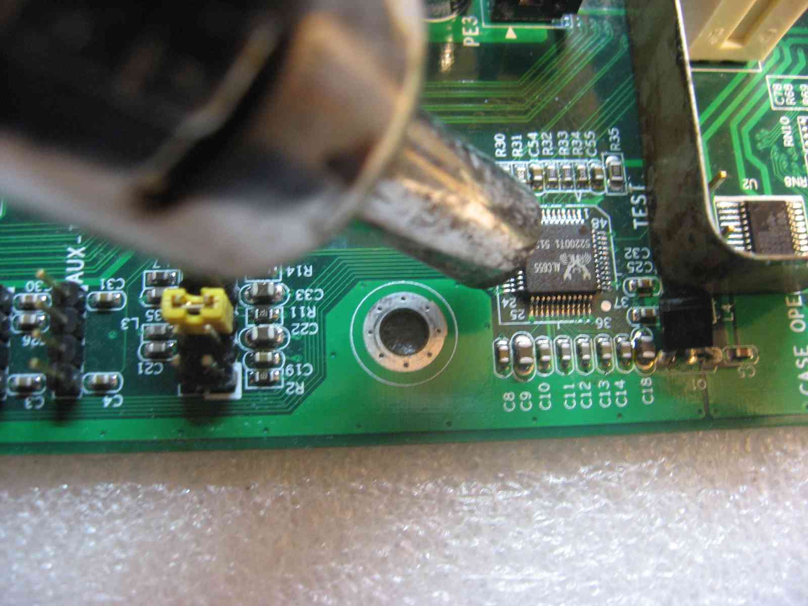

Осторожно экранируем (закрываем) пластиковые детали материнской платы возле миксрохемы звукового чипа (Рис 7.).

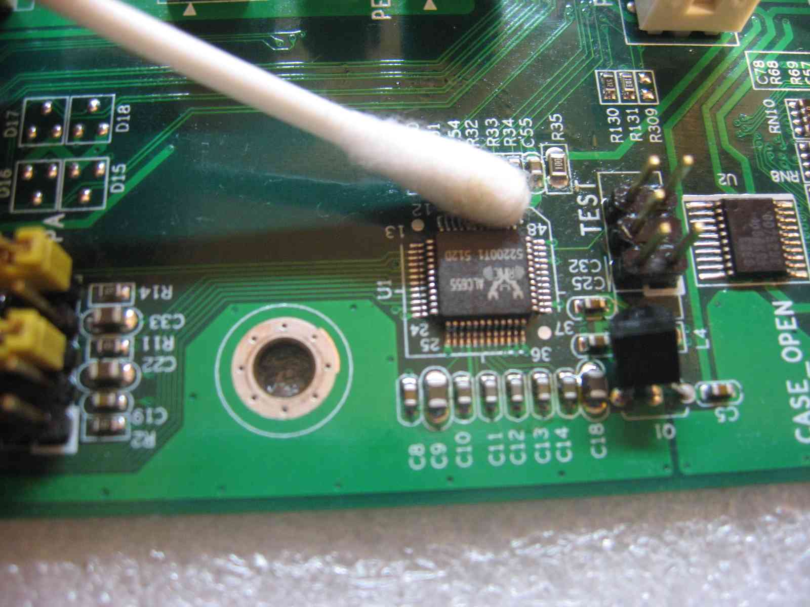

Наносим флюс для пайки на ножки микросхемы (Рис 8.).

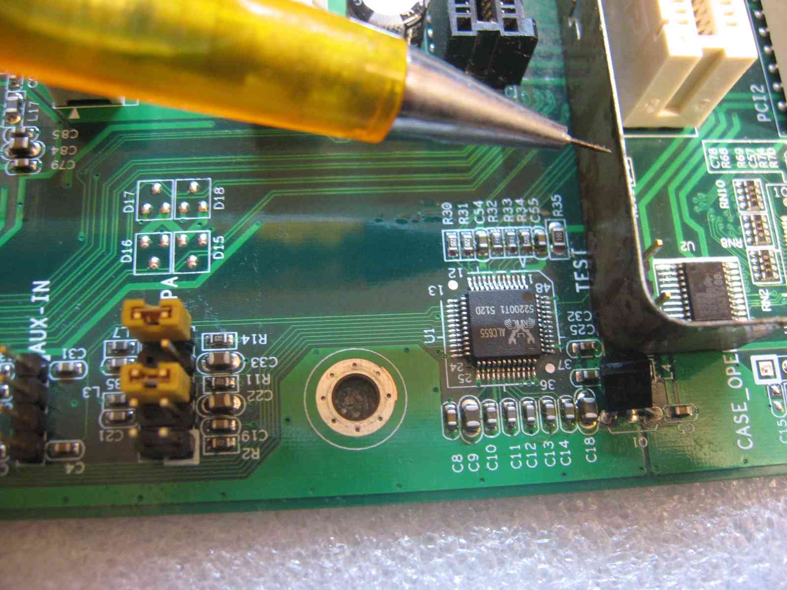

Выпаяв миксросхему, убираем остатки сгоревшего флюса с материской платы. Находим у себя ненужную материснкую плату с исправным звуковым чипом, снимаем с нее "донора". Ставим "донора" на нашего пациента, добавляем флюса и запаиваем звуковой чип. Качество пайки проверяем иголкой (Рис 10.). (проводим иголкой по ножкам чипа, проверяем чтобы все ножки были припаяны, так же внимательно осматриваем вдруг есть "слипшиесся" ножки, при необходимости осторожно с помощью острого паяльника убираем лишний припой).
Убираем остатки флюса с припаянной микросхемы (Рис 11_1., Рис 11_2.).

Подключаем материнскую плату и наслаждаемся звуком. Ремонт готов.
