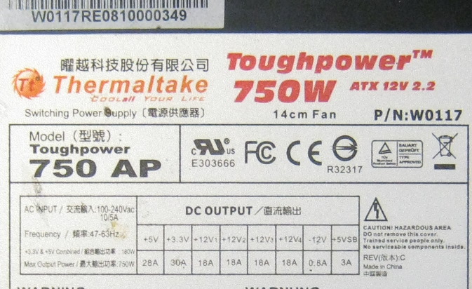

Собственно девайс Thermaltake Toughpower 750W.
Контроллер CM6800G.
Дежурка 5,1в . Держит нагрузку 2А.
При замыкании "зелёного" на землю полная тишина, ни циканий ни щелчков.
На всех выходах при этом мёртвый ноль , т.е. не запускается вообще.
Куда копать ?
Фото прилагаю.

БП Toughpower 750W принесли его сказали типо пыхнул. Вскрыл посмотрел ничего особого горелого не увидел кроме предохранителя. Начал тестировать что сгорело, нашёл пробитый силовым транзистор, быстродействующий диод, силовой диод по силовой части 5406 и термистор. конденсаторы в силовой нормальные выпаял и проверил на тесторе в пределах нормы.
Все детали заменил и включил в сеть после чего в дежурке есть 5в (+5v SB) и на PC-ON 3в . сам блок питания уходит в кз. лампочка погасает, а потом загорается (напряжение 3,5,12 достигают своего максимума и бп уходит в кз)
БП построен на базе 6800 шим контролера ( CM6800G) супервизор PS229
При попытке запуска дёргается вентилятор. На дежурке есть напряжение +5в.
Может быть поможете идей в чем может быть проблема?
