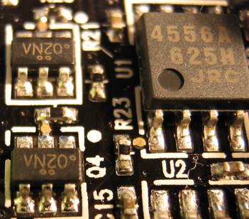

NDC7002N от Fairchild Semiconductor имеет очень похожую маркировку .02N (правда, в datasheet-e она почему-то не указана - так что см. предыдущую ссылку, а также Packaging Information). В указанной в описании маркировке отсутствует последний символ с фотографии (то ли Lambda, то ли slash и backslash, то ли A без горизонтальной черты)
Судя по маркировке (Q4) это два N-канальных полевика. Но даташита, т.е. подтверждения этому, я пока не нашел. Корпус SOT23-6 или SC-70?
По памяти, на сколько помню их политику маркировки компонентов, в суффиксе кодируется дата выпуска или "А", если эту дату указать невозможно.

Поизучал даташит на NDC7002N. Или на карте не он или он очень странно включен.
Вот схема включения.
Корпус коммутатора похож на SOT23-6.
