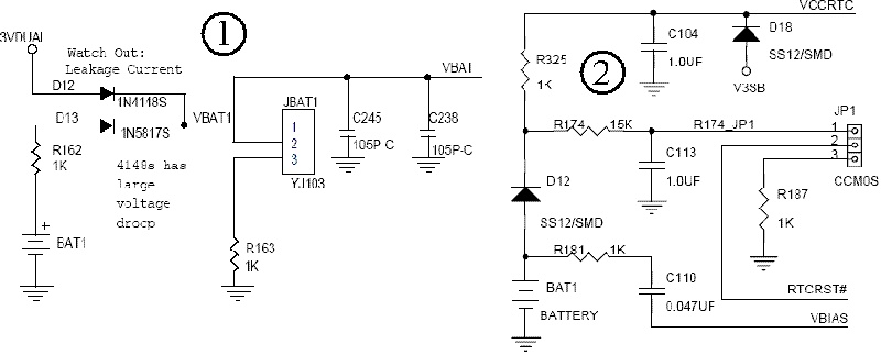

По не сохранению БИОС, действительно много написано. Как правило, это неисправность, связанная с цепями питания СМОС. Часто строиться на двух диодах и пары резисторов. Смотрите внимательно монтаж, возможно просто физ. повреждение или отсутствие диода или резистора или обрыв. Это несложно прозвонить тестером. Сам СМОС часто интегрирован в Южный мост. Возможно причина и в нем. Но это насколько я знаю крайне-редкий случай. Копайте внешние цепи.
У меня более интересный случай, лежит плата, с другой проблемой. Батарейка разряжается за 15-20 мин. Ток потребления около 30 мА, вместо 5-6 мкА. Бывает утечка в конденсаторе, но не мой случай. Будет возможность, ради интереса заменю Южник. Если поможет, - отпишусь. Не поможет, значит где то прохлопал утечку во внешних цепях. По вашей проблеме, - вот примерно, как это выглядит, картинка в прикрепленном файле.
