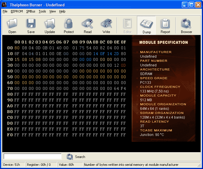

QDI Advance 6T (VIA Ple-133T: NB:VIA8601T) опознает только половину ёмкости модуля памяти :( обидно!

Посмотрел схему в даташите, получается 16M*4=64M, и тогда
-> BrainRipper так я написал не 64M*4bit а 16M
На моей плате (i815E) работает 8-чиповый односторонний модуль
Похоже что я разобрался. Насколько я понимаю этот

BrainRipper дело говорите. Получается, что Row на
В вашем скриншоте есть Row. В AIDA32 в описании
-> BrainRipper не совсем порял что за строки вы
Я считаю, что дело в Row 1.

Насчет памяти так и есть! Взял его через

-> 604 1) достаточно посмотреть SPD и
Спасибо за быстрый отклик! Все скурил, и судя
