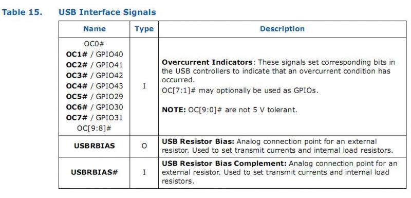

Сигнал OC# - это очевидно overcurrent indicator? В прикрепленном файле фрагмент из datasheet на ICH8. Если я правильно понял эту строку NOTE: OC [9:0]# are not 5V tolerant (сигналы OC не зависят от 5V) то этот делитель относится к USBDATA- USBDATA+? Визуально отследил линии данных: после диода они доходят до переходных отверстий, и на обратной стороне дорожки идут до переходных отверстий под ЮМ. Там еще указано, что эти сигналы опциональные, то есть на усмотрение производителя. То есть их просто могли не задействовать?
Угу.
Не совсем правильно - OC [9:0]# не совместимы с уровнем 5V. Там делитель присутствует как раз для формирования допустимого уровня.
Обычно эти сигналы задействуются не индивидуально, а группами в зависимости от количества отдельных линий питания на USB порты, разделенных предохранителями/коммутаторами/еще чем-нибудь.

Именно так. Как полезно заглянуть в мануал к плате. Стр.2-17, распиновка Front Panel USB: 10 вывод называется USBOC. Теперь вопрос окончательно снят. Тестовую планку сменил.
