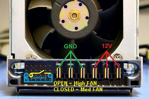

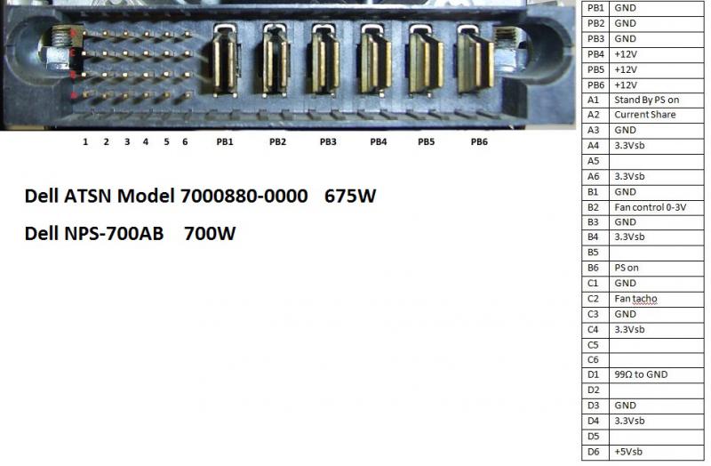

Для общей пользы дела добавлю тут распиновку и схему включения "на столе" серверных блоков питания DELL, модели:
DELL NPC-700AB 700W
DELL ATSN Model 7001080-Y000 670W
DELL ATSN Model 7000880-0000 675W
1)Распиновка:
Тонкие ножки - с низу вверх - A-B-C-D, с лева на право 1-6.
2) Включение "на столе"
Синяя линия - замкнуть 3 (три) ножки для включения
Желтая линия - регулировка оборотов вентилятора (при наличии).
