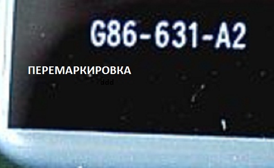

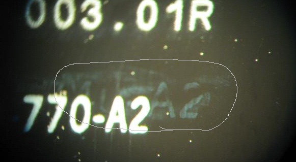

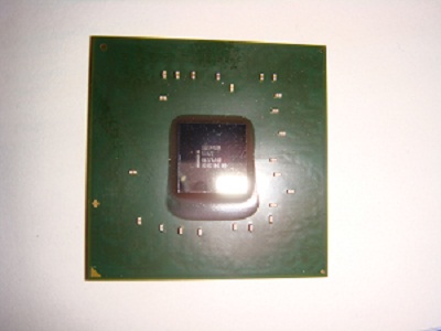

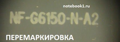

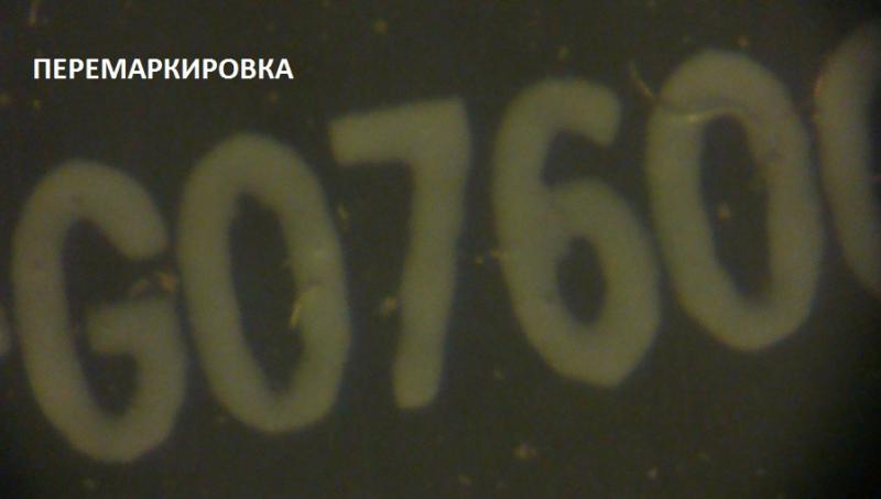

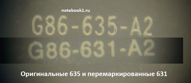

ПЕРЕМАРКИРОВКА
То есть, изменение маркировки чипа путём удаления старого названия чипа и нанесения нового. Применяется для того, что бы продать дешёвый и мало востребованный чип под видом более востребованного и как правило с более худшими параметрами, либо чипа который вообще не станет работать на месте оригинального.
Проще всего удалить маркировку чипа, нанесённую на кристалле краской и нанести новую не соответствующую действительности. Учитывая качество нанесения надписей, определить перемаркированные чипы от настоящих сложно, но возможно. На каждом кристалле имеется маркировка чипов, выполненная методом гравировки, которую сложно изменить без шлифовки чипа, а шлифованные чипы уже отличаются от оригинала. На кристалле чипа гравировкой нанесены датакоды чипа, по которым легко определить год и неделю выпуска чипа, а так же ревизию чипа, кроме этого на чипе нанесены данные партии чипа и технологию , по которой он выполнена , а по этим данным гораздо проще судить о состоянии и новизне чипов, но это будет дальше. Отличить перемаркировку от оригинальной надписи можно в том случае если перемаркировка легко смывается спиртом либо под микроскопом видны остатки старой маркировки, что в последнее время практически не встречается из-за улучшения качества самой маркировки, которую наносят взамен старой. Ещё один способ определения перемаркировки , это обязательное сравнительное совпадение датакода с кодом партии чипа, но не имея информации об этом установить перемаркирован чип или нет, абсолютно нереально.

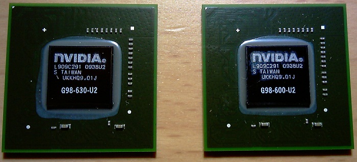

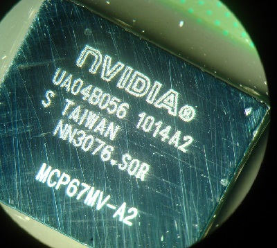

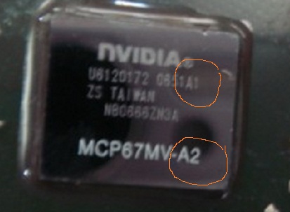

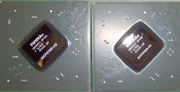

Типичный пример перемаркировки чипов MCP67MV-A2. В данном случае перемаркировываются чипы MCP67MD-A2 урезанные и пользующиеся наименьшим спросом, а так же не работающие на ноутбуках не имеющих встроенного видео, чипы MCP67хх-A1, которые вообще не работают на ноутбуках . Другой пример, это перемаркировка чипов G86-703-A2 в более ходовые и имеющие более высокие параметры чипы G86-730(770)-A2, в результате установки которых ноутбук теряет в производительности и часто перестаёт видеть половину памяти. Нередки случаи, когда перемаркированный чип не может работать вместо оригинального и как итог, получаем на выходе нерабочий ноутбук.
перемаркировка чипов с разной ревизией, на ноутбуках работать не будет
обычная перемаркировка чипов MD в MV

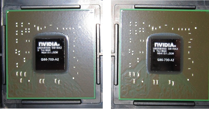

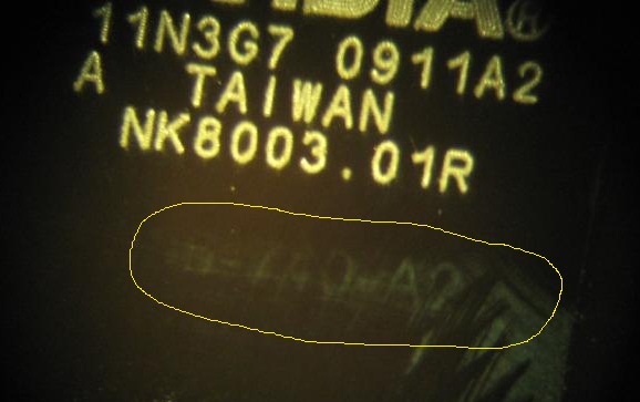

перемаркировка слабых чипов 703 в дефицитные 730
остатки следов перемаркировки
перемаркировка чипов, обычный случай

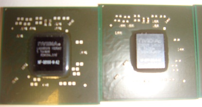

ПРЕМАРКИРОВКА МЕТОДОМ ШЛИФОВАНИЯ КРИСТАЛА
То есть, изменение маркировки чипа путём удаления верхнего слоя кристалла чипа вмести с нанесёнными на нём датакодами и нанесения нового названия и датакодов чипа путём гравировки на заранее отшлифованном кристалле.
Применяется для смены года выпуска чипа и соответствия датакода с парткодом. Кроме вышеуказанного восстановленные чипы разных годов и разных партий гравируются одной партией и одними датакодами, где год выпуска соответствует новым чипам. Так же метод используется, что бы навсегда скрыть изначальные данные о чипе.
Отличить шлифованные кристаллы не сложно, что хорошо видно на фотографиях, а так же имея для сравнения оригинальный чип. По сравнении с оригинальными тёмными и блестящими поверхностями нормальных чипов, шлифованные кристаллы имеют более светлую и слегка матовую поверхность, которая блестит совершенно иначе, причём при нормальном увеличении видны мельчайшие царапины шлифовки.
Шлифуются как восстановленные, так и для перемаркировки. Покупая такие чипы, вы играете в рулетку, где всегда в выигрыше .....
шлифованные чипы, отличие всегда ярко заметно
шлифованные чипы, пояснения излишни
шлифованные чипы, отличие всегда заметно

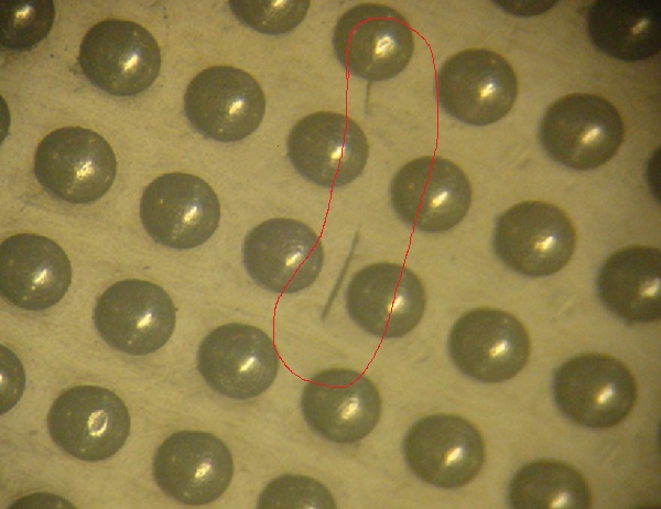

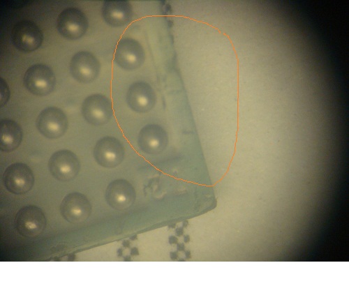

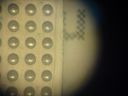

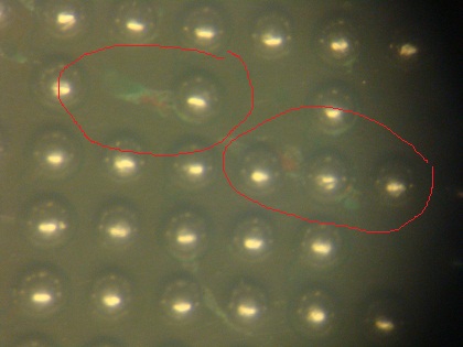

ВОССТАНОВЛЕННЫЕ ЧИПЫ,
они же ребоулинг, это Бывшие в употреблении (б/у) чипы снятые с плат ноутбуков, с накатанными заново свинцовыми шарами, как правило, в большинстве своём восстановленные неисправные чипы, которые временно оживают от нагрева , либо нормальные рабочие чипы снятые с неисправных плат. Учитывая, что чипы, снятые с производства, купить уже невозможно, на рынке огромное количество восстановленых б\у чипов. Как показывает практика, не все эти чипы могут быть бракованными и неисправными, но основная часть этих чипов восстановлена только на время. Определить эти чипы не сложно, используя микроскоп или линзу. Под шариками свинца видны мельчайшие, а иногда крупные царапины, шарики свинца более блестящие, чем безсвинцовый припой и плавятся при более низких температурах. Но последнее время ребоулинг выполняют только на шариках безсвинцового припоя. К тому же, качество восстановления чипов растёт, и порой практически очень сложно заметить, что чипы восстанавливали, кроме как, рассмотреть уже мельчайшие царапины под шариками только под сильным увеличением. Иногда на боковых поверхностях чипа и по краям нижней части чипа видны остатки компаунда, которыми чип фиксируется на платы, но это требует внимательного осмотра чипа. Если для восстановления чипов используется хорошее оборудование, то определить восстановленные это чипы или нет очень, очень сложно, но можно, пользуясь некоторыми отличительными особенностями и датакодами чипов.
явные царапины и сколы от компаунда
ВОССТАНОВЛЕННЫЕ ЧИПЫ, с высоким качеством
Учитывая, что люди занимающиеся восстановлением чипов применяет качественное оборудование для ребоулинга, то внешне восстановленные чипы никак не отличить визуально, только основываясь на прочих отличительных признаках новых чипов и обращая внимание на датакоды чипов. Удаление старых шариков производится на специализированном станочке, который не оставляет следов и царапин на поверхности чипа, шарики наносятся на чип тоже при помощи станка и автоматически, причём для автомата уже не имеет значения, свинец или безсвинец, поэтому качественный ребол уже ижёт на безсвинцовом припое.
Отличить эти чипы от новых практически невозможно
Хотя даже на самом качественном реболе при желании можно найти царапинки

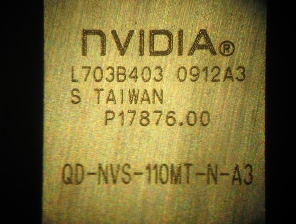

Маркировка чипа выполненная методом гравировки и название чипа нанесённое краской

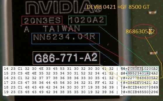

Прежде всего, необходимо обратить внимание, что чипы каждой партии имеют маркировку пример:
Берём по образцу рисунка выше и расшифровываем структуру маркировки чипов nVidia
nVidia
LA06B328 1026A2
S TAIWAN
N2N594.S1R
NF-G6100-N-A2
nVidia - это логотип чипа
LA06B328 - это парткод партии кристалла чипа (самого чипа)
1026A2 - это датакод чипа, где - 10 это год выпуска чипа, далее идёт неделя выпуска 26 и ревизия чипа A2
S - это завод на котором произведён чип и далее страна производства TAIWAN
N2N594.S1R - Wafer Fab lot number и через точку технология изготовления к примеру (R - eutectic [C4] bumps).
NF-G6100-N-A2 - ПАРТНАМБЕР чипа (последние значения это ревизия чипа A2 )

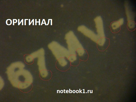

Основываясь на оригинальной маркировке чипа, под оригинальной подразумевается заводская, можно заметить следующее.

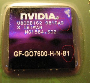

Ревизия чипа, идущая после года и месяца выпуска чипа и ревизия на нанесённом краской номере чипа должна обязательно совпадать.

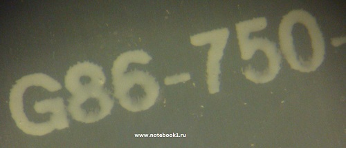

Замечено, что маркировка названия чипа выполненная краской на заводе может отличаться, и отличается от изменённой маркировки чипа , нанесённой впоследствии штампом либо нанесённой фотохимическим трафаретом. Внимательно смотрим на картинку увеличенного названия чипа, на оригинальных чипах в буквах постоянно встречаются мелкие пустоты, не заполненные краской, не прокрашенные точки, а на перемаркированных обозначениях всё более строго и выполнено гораздо лучше, более правильно и качественно, отсутствуют незаполненные краской каверны. Видно только под микроскопом или хорошей линзой
оригинальные чипы с точками и т.п. на маркировке, причём замечено, что все точки совпадают на всех чипах в границах одной партии
Явная перемаркировка зависит от того, чем наносится, иногда с кляксами и разводами, иногда идеальна и выглядит лучше заводской

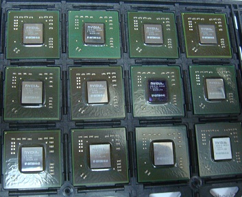

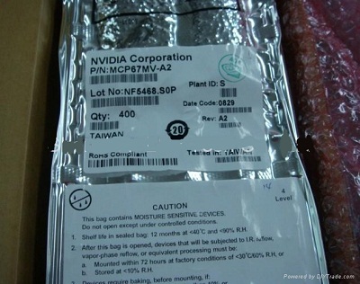

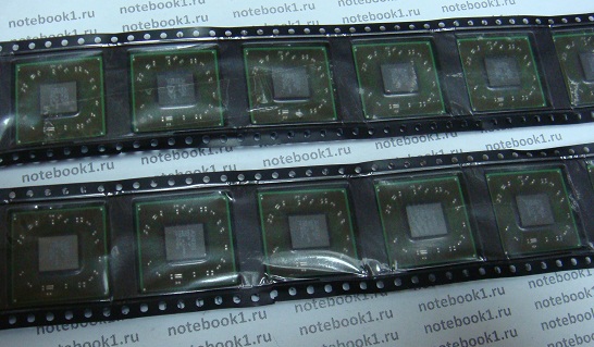

УПАКОВКА ЧИПОВ И ВНЕШНИЙ ВИД тоже может многое сказать
Заводская упаковка чипов представляет из себя влагонепроницаемый контейнер из алюминевой фольги в которую упакованы чипы расфасованные в плёнку, как отрезками лент, так и бухтой, обычно 400/500/800 чипов. После вскрытия алюминевого контейнера чипы должны храниться в сухом месте определённый срок.
Мелкими партиями чипы продаются как в ленте, так и расфасованные в поддоны.
ТО, что чипы правильно упакованы не может служить признаком их новизны, за небольшую доплату китайские продавцы готовы нанести любую маркировку на продаваемые чипы и упаковать чипы сомнительного качества на Ваш вкус, хоть в ленту, хоть в алюминевую упаковку и даже завязать бантиком с логотипом Nvidia
заводская упаковка
расфасовка в ленте
расфасовка по поддонам
Чипы одной партии должны быть одинаковыми, одинакового цвета, с одинаковой маркировкой и одинаковым видом маркировки. Если чипы в одном поддоне или ленте отличаются датакодами, это уже вызывает подозрение, не говоря уже, про отличие их цветом друг от друга и уж тем более иметь подложку, изготовленную из текстолита разных структур.

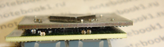

Внешний вид новых чипов должен соответствовать новым чипам, т.е. исключены каверны по краям чипа, которые часто остаются от компаунда, кристалл чипа должен быть ровным и не иметь даже мельчайших сколов, цвет чипа должен быть равномерным по всей поверхности и не иметь потемнений.
пример чипа, играющего всеми оттенками зелёного цвета со следами нагревов

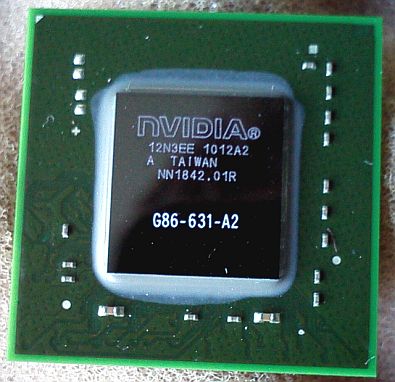

НОВЫЕ КОМПАУНДЫ СВЕТЛОГО ЦВЕТА вокруг кристалла , цвет подошвы чипа и дополнительные обозначения
Цвет подошвы чипа, то есть самой подложки никак не может актуально давать оценку новизны чипов. Новые чипы выпускаются на разных текстолитовых подложках, как на тёмных , так и на светлых. Хотя достаточно знать статистику, на каком текстолите, какие чипы выпускаются. К примеру новые чипы серии G86 с белым компаундом выпускаются на светлом текстолите, а чипы серии G84 на тёмном, но это ничего не значит, к примеру чипы серии G61xx могут в зависимости от партии быть в двух вариантах, как на тёмном, так и на светлом текстолите.
Сейчас собираю материалы по технологии новых чипов с белыми компаундами и цветом подошв, а так же соотношение это с парткодами
Чипы с заливкой компаундом белого цвета
По новой технологии чипы NVIDIA с 2009г выпускаются с заливкой кристалла компаундом белого цвета, который имеет более высокий температурный коэффициент расширения
Для чипов в обозначении которых есть дополнительная буква Т (пример Go7600T-N-A2, Go7400T-N-A3 и подобных ) белый компаунд обязателен
На чипах серии G84-86 и серией старше, с 09г выпуска тоже должен быть белый компаунд , но чипы серии G61xx выпускаются как с белым, так и с обычным компаундом.
Так же существует мнение, что последняя буква R в парткоде чипа означает, что чип сделан по улучшенной технологии (R - eutectic ). Такие чипы выпускают с середины 2008го года.

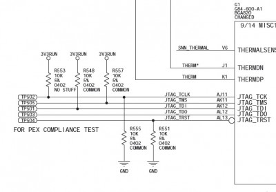

СЕРВИСНЫЙ РАЗЬЁМ ЧИПА , т.е выводы чипа, подключившись к которому......
У любого чипа, как и у любого микроконтроллера существует сервисный разъём, в данном случае JTAG, который позволяет считывать с внутренней памяти чипа много интересной информации, в том числе и то, какой это чип. для обычного покупателя чипов он не интересен и очень дорог, поэтому достаточно того, что он просто упомянут в тексте и картинка в виде примера
